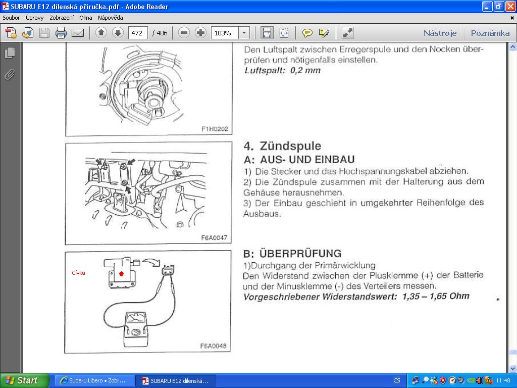

Covex
covex píše:u civky je privod od baterky pod gumovou fajfkou, kostru vezmez kdekoli
Na civce mam konektor, kdyz se divam zhora, tak na pravy strane. Z leva jde kabel do rozdelovace. V tom konektoru elektrika je.

Re: Nestartuje - palivové čerpedlo před startem nespíná
Honza555 píše: Na civce mam konektor, kdyz se divam zhora, tak na pravy strane. Z leva jde kabel do rozdelovace. V tom konektoru elektrika je.
Ahoj.
Pokud použiješ našich skromných rad, je potřeba věci, teda součástky popsat pravými jmény,
co se pokud možno přibližují skutečným názvům.
Osobně mi slovíčko cívka bez dalšího upřesnění nic bližšího neříká.
Doufám, že se snažíme opravit novější typ.
Na zapalovací cívce je jen jeden dvojkonektor.
Bude zapotřebí součástky na které se chceš zeptat vyfotografovat, a aspoň trochu popsat.

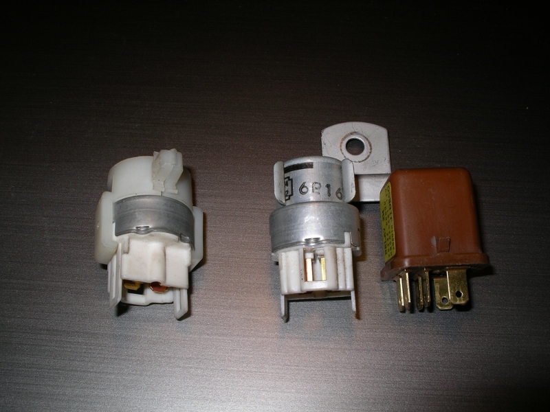

Tak díky moc všem za rady. Závada je odhalená. Problém bylo relé. Ve výklenku na řídicí jednotku bylo vypadlé gumové těsnění kolem drátů, co vedou k motoru. Asi tam občas cákala voda. Relé bylo pěkně prorezlé.
To je to rele co je normalne u RJ? To jsem v tomhle stavu jeste nevidel - i z vraku jsou vetsinou jako nove.

Jen pro zajímavost - víte někdo jakou má tohle relé spojitost s ventilátorem vepředu? Při propojení jednoho z kontaktů mi to začne vepředu foukat.
U RJ jsou tri rele, pokud to zapojujes dobre, tak mi to moc smysl nedava. Vetrak ovlada podle me ta druha dvojice - viz moji fotku. Jedno rele v te dvojici je stejne.
