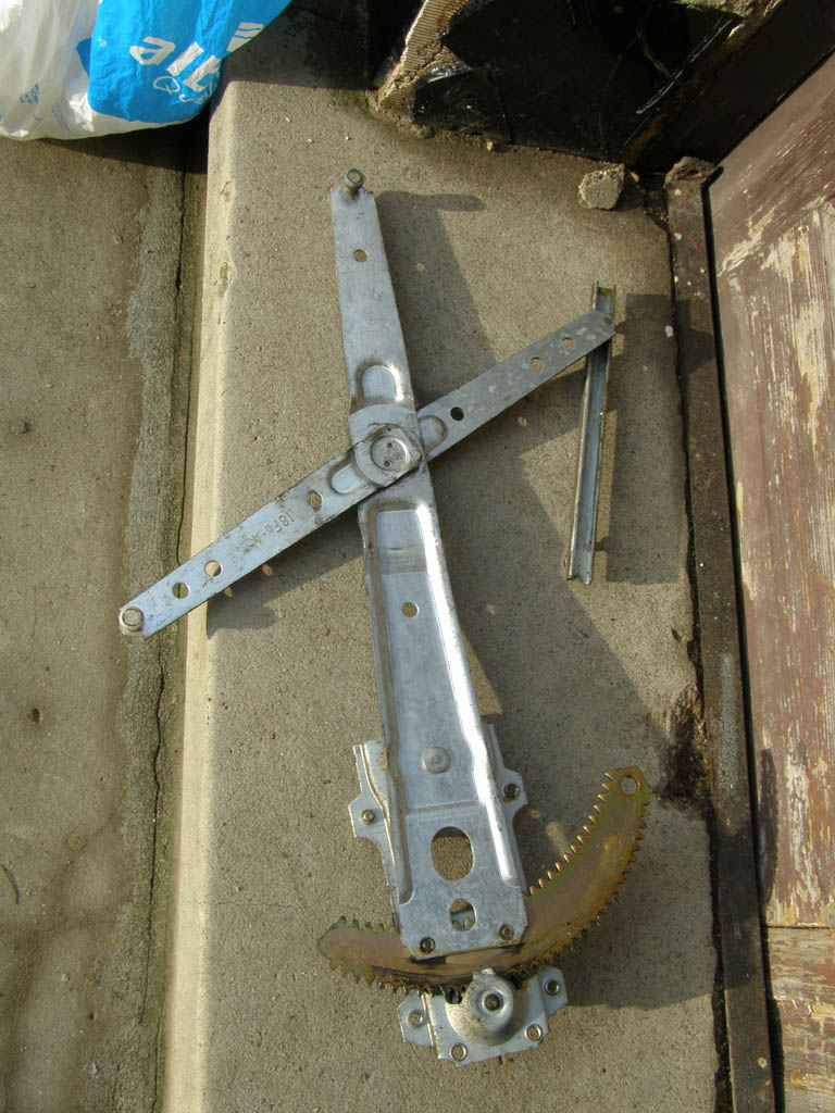

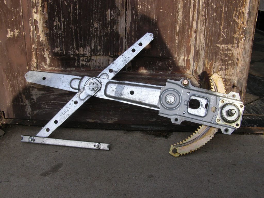

přestalo fungovat stahování předního okénka. závada byla ve vyskočení silonového čepu z kolejničky, jedno rameno mechanismu bylo celé zkroucené. čep je teď docela ožvejkanej, ale zatím to chodí, chce to s citem.
myslím, že k tomu vyskočení čepu přispěly ofuky, protože v závěrečné fázi zavírání, kdy sklo zajíždí nahoře do rámu dveří to jde dost ztuha. nestalo se to někdy někomu z vás?

ty ofuky taky řeším...ještě nějak před zimou mi šef urval zrcátko u řidiče, po jeho výměně už ofuky nedrží jak dřív, přední část ofuku co má být o zrcátko opřená je už ožvejkaná a ofuk vlastně sklouzává - místo který si vymačkal v gumě okolo skla už ho nepodrží - váhám jestli to přilepit....právě při dotahování okýnka až nahoru se to tam děsně pere a ten mechanismus dostává zabrat abych to vůbec dovřel...
pokaždý když vykouknu z okýnka a odřu si o ten plast hlavu tak nadávám jakej je šéf kr...én, pak ještě jednou když rvu okýnko nahoru...jeden z detailů který mě zrovna nezlepšuje náladu bduh.gif
..tak jsem to nakonec zkoušel lepit, chemoprén moc nezafungoval, tak jsem po čase zkusil UHU a deflektor drží na svém místě a i okýnko jde zatáhnout lehce :)
