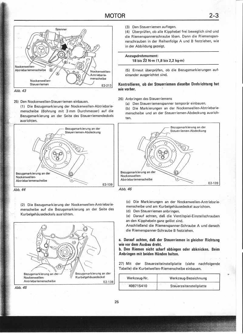

zdar vsetci potreboval by som poradit ako ma byt otocene rovodove kolečko na hlave, moju som menil a akosi som si zabudol označit ako ma byt, takže vas prosim o pomoc. lebo skušat to sistemom pokus omyl je asi blbe.

Kolečko na hlave má byť otočené dierkou (v tom rade je len jedna, priemer tak 3mm baj voko) proti výstupku na plastovom kryte. Ten výstupok smeruje k nalievaciemu otvoru oleja. Druhé koliečko na hľuke má rysku, tiež proti výstupku na prsiach motora.

velka vdaka,kolečko na kluke mysliš tu drážku čo su na nej označene stupne že?

Nie. Myslím to koliečko, ktoré má na sebe drážky pre rozvodový remeň. Je tam vylisované RIU. To I je čiarka ktorá má dosadať k tomu výlisku na bloku.

Ahoj, Martinek asi myslí tohle:
Subaru Libero E12 r.v. 91
Re: rozvody-hlava
Jo, to je vono...
