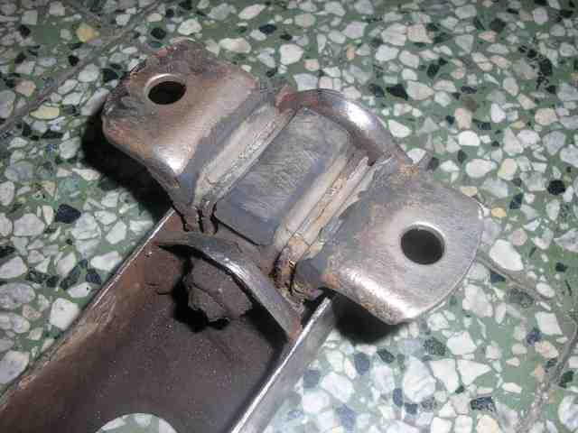

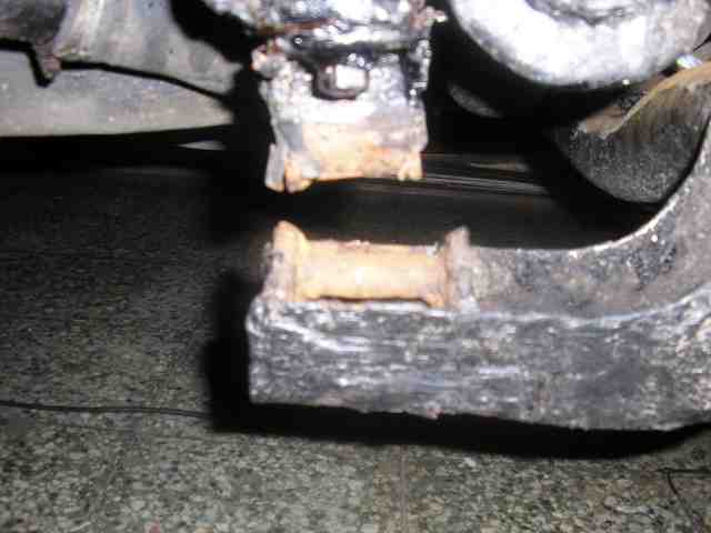

Tak po delší době zas nějaká závada. Nevíte někdo, jestli se dají sehnat silentbloky mezi příčku s rameny a rám vozu? Zadní uložení prorezlo a vytrhlo se, přední to neudrželo a vytrhnul se silentblok ze šroubu.
Tak proběhla oprava aspoň na dojetí domů

Ne je to moje náprava, z tvé jsem zatím použil levé rameno. Teď ji tam dám celou, ale ty zadní silentbloky jsou už taky načaté. Ty přední
jsou v pohodě, protože tam je zespoda otvor pro zvedák a bordel se tam nedrží. Ale ta zadní část to je vyloženě kapsa na bordel.
