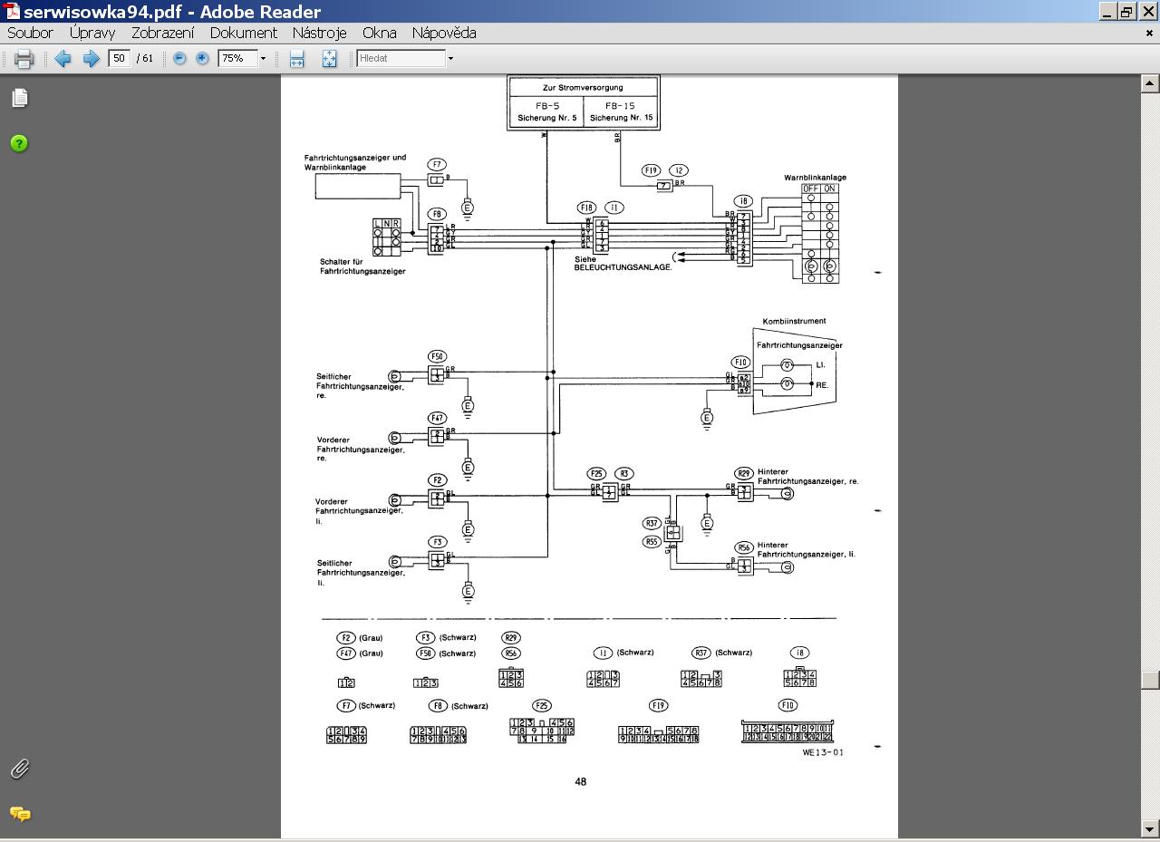

Re: Trvale svítí blinkry
Skus se orientovat z obrázku. Prověř okolí spínače varovných světel.
