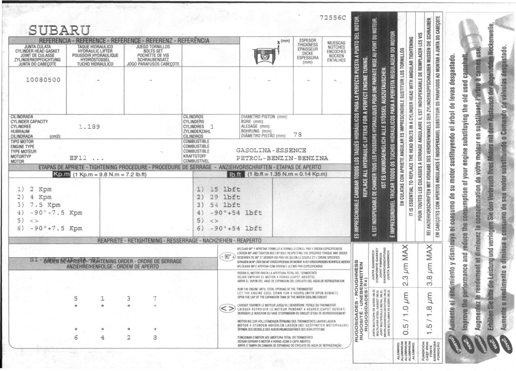

Prosím, poradíte někdo jaký je utahovací moment šroubů hlavy válců u staršího Liberka - E10.

utahovací momenty najdeš na obalu od těsnení pod hlavu, je tam i sled pro dotahovací proceduru!

Děkuji za odpověď, ale opravdu bych potřeboval znát ty momenty. Na obalu od těsnění je h...... a to je dle rad na fóru orginál ze značkového servisu a prodejny Subaru. Momenty nepřibalily, ale za to mi poslali časopis Subaru. V něm jsem se přes veškerou snahu o hlavě na Liberku nic nedočetl.

Jedno těsnění mám doma, mrknu se zda je tam něco napsané a dám vědět ted o víkendu. V návodu, který je tady naskenovaný to není??Možná se mi podaří zprovoznit i program, kde to bylo. Pokusím se. Vydrž :)

Ahoj Honzo, snad ti to pomůže :D
Subaru Libero E12 r.v. 91
Re: Utahovací momenty
Tak přesně to je vono!!!! I s dotahovací procedurou!

Len aby som vedel ci som celkom spravne pochopil... v tom preskenovanom navode to znamena ze podla schemy najprv vsetky sruby dotocit na 2kpm potom na 4kpm potom na 7.5kpm potom odtočiť o stvrtinu otacky a opať 7.5, zohriat motor opat -90 a zatocit na 7.5kpm =73.5Nm
Budem vdačny ak mi to niekto potvrdi ci poopravi, a kazda rada k vymene tesnenia poteší.

Myslím, že jsi to pochopil dobře, na tom oscanovaném návodu jsou ty vysvětlivky dost malým písmem. Hlavně se zbytečně nebát.
