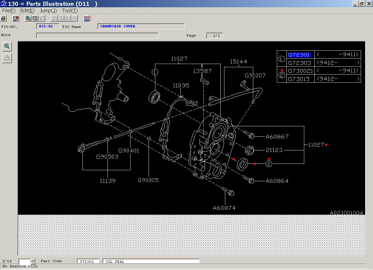

Díky za obrázek,to je přesně ono.Jen mi, prosím ,ještě vysvětli co znamenají čísla v závorce a jestli je možné zjistit rozměry toho gufera.Martin
Re: Z filtru kape olej
Martin píše:Díky za obrázek,to je přesně ono.Jen mi, prosím ,ještě vysvětli co znamenají čísla v závorce a jestli je možné zjistit rozměry toho gufera.Martin
Nevysvětlím - nevím, to bude asi katalogový údaj a v žádném katalogu nebývají uvedeny rozměry.

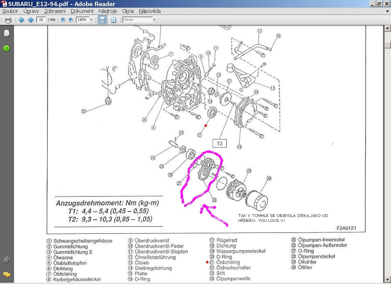

Ahoj, KARLE. Tak jsme vymněnili tu první kulatou těsnící gumičku a olej stříká pořád. Možná že to dělá ta druhá je na obrázku pod číslem . 8, dá se taky vymněnit normálně ze strany od filtru, nebo se snad musí....ani nechci domyslet dál.? Jestli to víš odepiš, zítra máme pokračovat.
MILAN. :evil: :evil: :evil:
Ne, toto neznám. Podle obrázku to drží 2 šrouby /s popiskou "T1+T2"/ bude to postup jako k opravě olejové pumpy.

Tak už jsme to objevili, není to ani jedna těsnící guma ale přímo dírka v tom hliníkovém dílu -v tom víku - zase tejden schánění a stání, a venku krásně padá sních... Píšu to taky aby to věděli ostatní kdyby se jim to stalo. Zdá se mně to ale brzo děravý -auto je z Roku 1997. ???
MILAN. bduh.gif bduh.gif :roll:
môj motor zo staršího má tento diel naprosto bezproblémový - dírka v tlakovom odliatku z horčíkovej zliatiny je zlý sen, asi bol ten odliatok vadný , so zaliatou plenou oxidov a časom len korózia roztlačila nerovnorodost materiálu. Mám tento diel vo svojich zásobách, keby si ho nemohol zohnať, ohlás sa...
