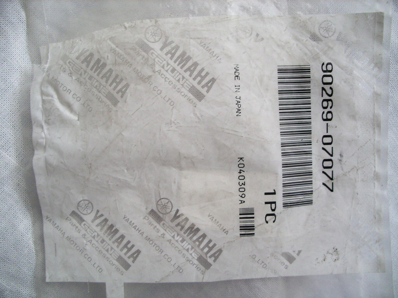

Cudly jsou zapeklita vec - celkem se lamou a tak jich neni nikdy dost. Original subaru - jak uz jsem tu jinde psal - stoji 48.90,- bez DPH a i tak ho sehnat neni legrace. Zjistil jsem ovsem, ze tyto cudly jsou celkem castym dilem v motorkach (neptejte se me kde) a skutrech suzuki a yamaha. Zkusil jsem yamaha cudl za 30Kc/ks (zadna lace ja vim), vypadaji skoro stejne, maji jemne vetsi hlavicku a pasuji (do palubky) lepe nez original (yamaha sedi presne, origo subaru je volne).
Cislo dilu viz foto obalu

Koupil sem těch posledních 5kousků na prodejně a je fakt že pasujou přesně.
Nasunout jdou lehce, ale po zatlačení naprosto přimáčknou plast k plechu takže při jízdě úplně bez vybrací :)
Cena 33,- kus - jiné už nechci :!:

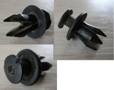

Zjistil jsem ze temahle cudlama jsou pridelany, aspon u me, i predni zasterky - tedy spis cely ten zakryvaci dil jehoz soucasti je i zasterka. A jsou pekne v dezolatnim stavu.. akorat je tam jeste jeden typ cudlu.. a to teda nevim co je zac... ani cim je nahradit. Maji z druhe strany jakoby trnove korunky.
Re: čudlíky do plastů
Nafotil jsem cudl, ktery suce neni do plastu, ale kterym jsou ridelane zasterky. Cudl ma zavit a hlavicka je na krizovy sroubovak. Cely cudl je navic z jineho materialu nez ty do palubky - je to nejaky mekkci plast a evidentne prezil uz celkem dlouho v nehostinem zasolenem prostredi, coz se o tech z tvrdych plastu, kteryma mi zasterky zrejme pridelali v servisu (a proto mi chybeli najednou v palubce) rict neda.
K sehnani samozrejme opet nejsou..

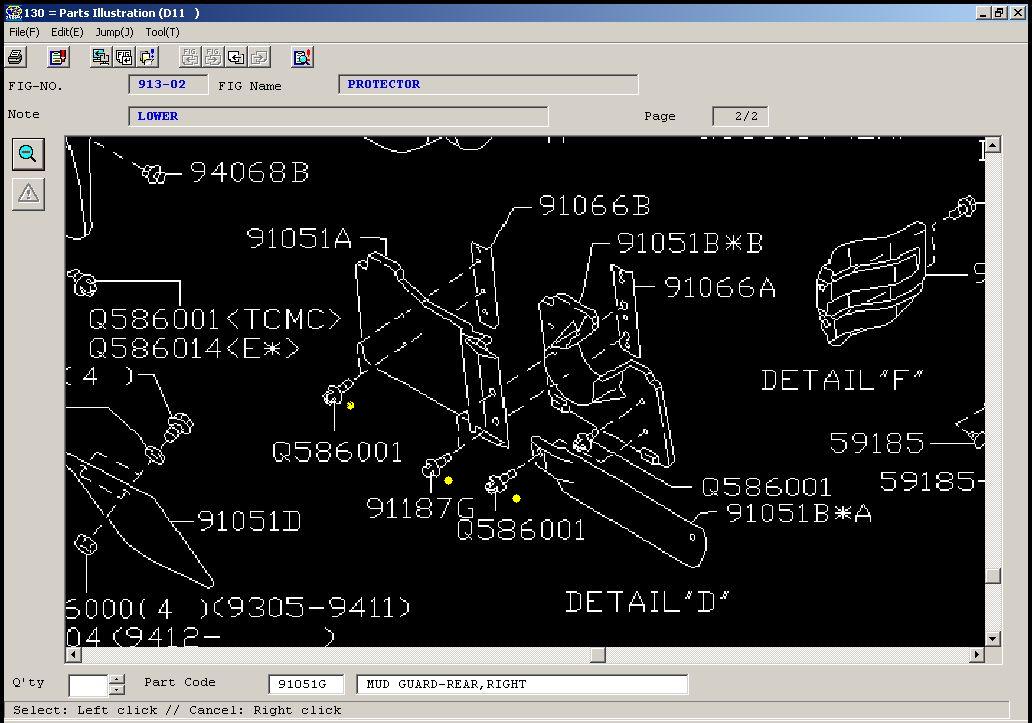

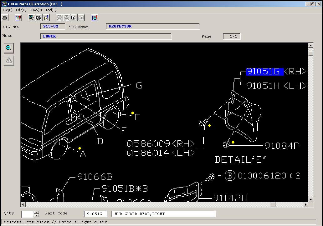

covex píše:K sehnani samozrejme opet nejsou..
Ale jsou. Použil jsem přesto ty co drží plast pod palubkou.
Karle, obdivuji, ze se dokazet v tom Subaru Fastu doklikat ke spravnemu cudlu neb me se to nepodarilo. Kazdopadne jsem tim k sehnani myslel, ve skladovem provedeni v nekterem obchode s nahradnimi dily, aspon neco podobneho. Ze to jde objednat je mi jasne... i kdyz s objednavkou tech palubkovych jsem v Libereckem Subaru celkem pohorel. Pouzivam proto ke sve spokojenosti ty Yamahacke, ale tyhle jsou proste z jineho materialu a prijdou mi odolnejsi.
