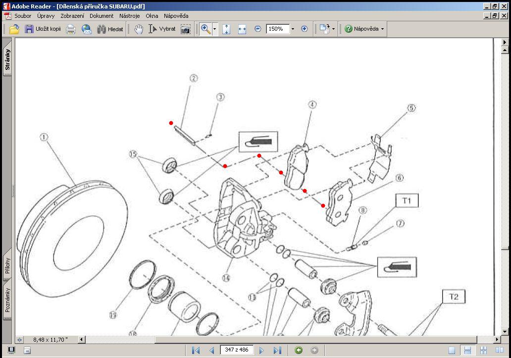

Ví a zná někdo z vás odpověď, proč mně na mladém Liberu, na PP kole OPAKOVANĚ! vyjede zajišťovací lišta (profilový plech) držící brzdové destičky, pečlivě zajištěná pérovou pojistkou? Kotouč stočen, brzdy nekopou, kola vyvážené. Nic neříkající odpovědi typu: Jó, to se může stát, jen proto, aby si někdo navýšil počet příspěvků, neočekávám. Díky za všechny fundované odpovědi.

Pokud na brzdách nikdo nic neupravoval, tak bych si tipnul že destička/y/ mají jiný rozměr než orig. Předpoládám, že byla správně nasazená /dá se i otočit/ašíc píše:vyjede zajišťovací lišta (profilový plech) držící brzdové destičky
Jedná se doufám o toto
Jedná se doufám o toto.
Ano, je to ono, a asi mě dals dobrý typ. Desky OK, ale asi ty lišty značně zkorodované, takže značná vůle, při zatřepání deskou, zvonila. Lišta asi nevyjela do boku, ale asi vypadla dozadu, v čem ji pojistka nemohla zabránit. Upraveno, vše je na fest, zatím to drží, mosím to pohlídat, čas ukáže. Libero je 85, a prý to mělo najeté min. 200 tis. takže už to má nárok na ohrkání. Díky za radu, moc. Ašíc
