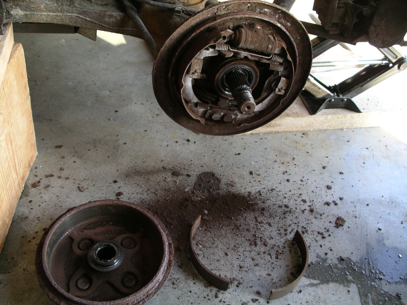

Prvni vysledky letosni zimy se dostavuji, krom tradicnich vykvetu rzi se mi po parkovani zustalo zarbzdene leva zadni kolo (samozrejme pote, co brzdy na srazu odzkouseli s vysledkem vpredu velmi dobre, vzadu vyborne, vcetne rucni brzdy). Po tom co se to trochu ohralo kratkou jizdou konecne povolila, nicmene ted musim vytahnout paku rucni brzdy az pomalu do podpazi (v manualu pisou 7-9 zubu, ja jsem na 10, driv to bylo tak tech 7), nicmene to brzdi (zkousel jsem auto prizvednout a kola rucni brzda blokuje). Pri te prilezitosti jsem samozrejme zjistil ze mam brzdovku asi 5mm pod riskou MAX, coz s tim muze a nemusi souviset. Tak ted spekuluju co se mohlo po... kazit.

Nedjriv jsem tedy koukl na paku rucny brzdy - pri zatahovani sla leva strana vyrazne vys nez prava - zadne prekvapeni.
Po rozdelani je duvod jasny - utrzene (urezle) brzdove oblozeni. Bohuzel s sebou vzalo i jednu prachovku na brzdovem valecku.
Kdybyste nekdo mel zkusenosti, ze to muze pokazit jeste neco jineho tak mi dejte vedet. Kazdopane si ted nezajezdim dokud nesezenu nove pakny, protoze ty v zaloze nemam.
Jedine pozitivum je, ze valecky netecou.
Rucni brzda podle me chodi normalne, nevim co se stalo, ale ted den byl slusny mraz (zatim posledni letos kdy bylo rano -15st).

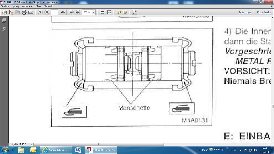

Tusite nekdo, co se ma davat pod ty prachovky za mazivo? V manualu pisou, ze se tam ma dat Metal Rubber Nr.20 a nikdy brzdovy tuk. (Vorschriebenes Fett: METAL RUBBER Nr. 20, VORSICHT: Niemals Bremsfett verwerden.) Teoreticky by tedy mazivo mohlo byt soucasti objednavky prachovek - u originalnich dilu to tak byva...Karel píše:Ano, kupoval jsem komplet

pod prachovky na prasátku se žádný mazivo nedává,váleček je mazanej brzdovou kapalinou,prachovka je na bordel.

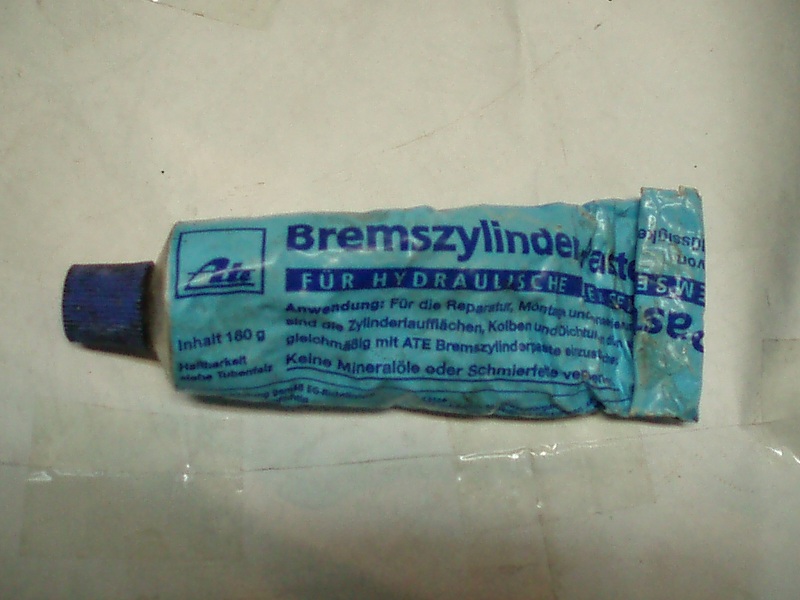

Po mnoha prohrách a vítězstvích dávám silikonovou, která je ktomu skutečně určená. K.Mis.us píše:pod prachovky na prasátku se

Dávám ji jen na brzdiče k plovoucim třmenum a k válečku destiček.Pod prachovky k prasátku,to slyšim poprvé.Když tam mazivo dám,tak po rozevření prachovka skloune,to už jsem zkoušel.Liber už jsem měl rozdělanej na brzdách dost,ale u prasátek žádný mazivo nebylo.Samozřejmě se tim budu i nadále řídit.Pokud trváte na mazivu,tak ho tam dejte,podle mně je to zbytečný.(u prasátek) Mišus
Re: rucni brzda a lanovody
Prave ze z manualu plyne ze se tam nema davat tuk, ale cosi jako metal rubber, coz by v hrubem prekladu byla "metalicka guma". Spis mi to prijde jako nejaka plastelina. Do prednich brzd davat taky tu ATE pastu.
