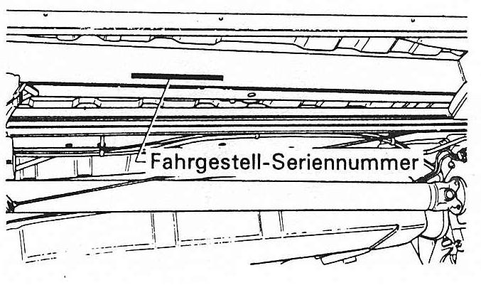

Pokud se jedná o starší typ tak na pravé straně rámu:
pokud je to novější model tak jak píše Peple na B slouku u splujezdce:

I na novějším je na šasi.
Re: kód VIN
Na starším na pravém sloupku zevnitř. Na evidenční kontrole se s tímto spokojili, neboť přes vrstvu všech laků za tu dobu už je číslo nečitelné. Dědek
Re: kód VIN
VIN je i u noveho vpravo nad zadnim pravym kolem na hlavnim nosnem ramu - musi se koukat az pod prah. Obrazek neni uplne jasny, taky jsem to nejakou dobu hledal. Ve vetsine pripadu je toto VIN ale jiz znacne necitelne nebot ram je casto poznamenany korozi Ja sem nechal udelat jeste ochranny nastrik podvozku a pres nej je videt, ze tam nejake cislo je, ale precist ho je vice nez obtizne. Pak uz zbyva jen sloupek.

na ramu hned pred pravym zadnim kolem. pokud je to orezly tak odrbat ocelakem, snad vykoukne. pokud ne tak prerazit, o tom se tu na foru psalo

Ja myslim ze je to v tomto tematu popsane dost presne. Jen je potreba kouknout skutecne na ram. Jinak tohle Libero urcite neni r.v. 93 ale 96. Poznat se to da prave i z VIN, nebo by mel byt rok vyroby na cedulkach pasu u navyjeni.
