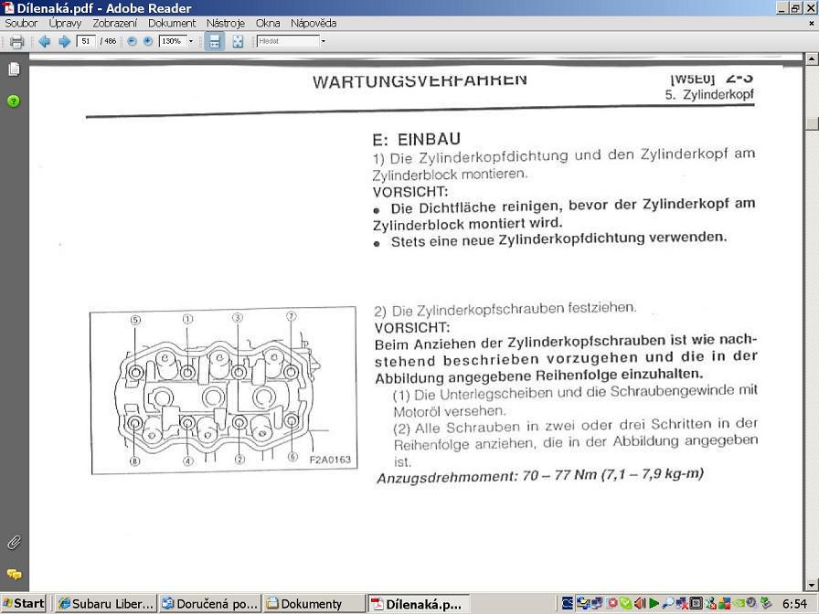

Zdravím zdatných Liberátorov s dotazom:
Postup uťahovania hlavy je jasný z obrázku, ale čo má znamenať príkaz povoliť šrouby hlavy o 90 stupňov? Čo sa riskuje, keď to nepovolím, len dotiahnem? Mal som to ešte z Š-Felície z roku 1963 v pamäti postup doťahovania ale ten bol bez toho spiatočného chodu. V Japonsku sa šrouby správajú inak? A prečo vymeniť za nové?
dúfam, že to bude čitateľné...
Lubomíre, tohle jsem už víckrát slyšel i viděl.Je to proto, že dlaší povolování jde podstatně snáz.90st.je zbytečný stačí i 30. Dědek
Příspěvky: 553
Ahoj , dělal jsem už několik hlav a postupoval jsem podle toho to návodu a zatím vždy bez dalších komplikací . Asi to nahrazuje pozdější dotahování hlavy po ujetí nějakých km.
utahování...
No, musím povedať, že som si toho -90 všimol až teraz, a doťahoval som to pred pár rokmi iba jedným smerom a aby to drželo, tak poriadne silno, bez nejakého momentového klúča, jednoducho gola sadou Tona, a obojstrannou pákou čo to šlo, samozrejme postupne na viackrát. A drží dodnes deň. Tak asi je to dostatočne blbcovzdorné. A to som tam dával ten tmel na výfuky, ako píšem na inom mieste, čo je v tomto návode tiež zakázané....Opäť dôkaz blbcovdornosti a možno aj šťastia.

Po dotiahnutí na predpisaný moment je dobré povoliť o určitý uhol v stupňoch,(podla doporučenia výrobcu) zavislý od materiálu a typu šrobu. Spoj sa tým nepovolí , ale uvolní sa torzné pnutie šrobu.
Re: Výměna těsnění pod hlavou
Aha, tak to by to vysvetľovalo, torzné napätie šroubu by sa sčítalo s ťahovým napätím a výsledné napätie by mohlo aj predĺžiť sroub natrvalo, a prúserník na obzore, no, človek sa učí, aj keď by som to ako strojár vlastne mal vedieť, hanba mi nie je, som blbý, opýtam sa...

Použil jsem toto :arrow:
Presne tak, odpamäti som postup uťahovania zvládal, aj naolejovať podložky a skrutky sa mi vždy podarilo, asi aj moment som dodržal, ba aj prekročil, len v tomto návode sa nikde nehovorí o tých povoleniach dozadu, a to ma trápilo...už nie.
