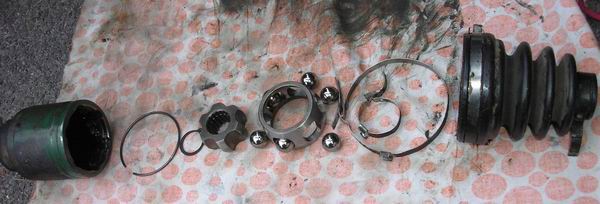

Homokloub
aby ste vedeli, čo tam je vnútri , pripájam aj obrázok (-platí pre staršie Liberko):
takže moje poradie po demontovaní kola na heveri, vonku, bez jamy:
1. vyraziť kolík priemer 5 mm na pripojení klbu k prevodovke.
2. Vystrčiť kĺb z mnohohranu prevodovky / rozvodovky.
3. Zhodiť ocelové pásky z manžety.
4. Vysunúť gumovú manžetu , aby sa obnažil ten zavazelinovaný kĺb.
5. Tenkým šrobovákom vysadiť drátený poistný krúžok.
6. Vytiahnuť kĺb von, očistiť, aby bolo vidieť segerku na konci tyče.
7. Vysadiť segerku a vysunúť vnútorný kĺb.
8. Vysunúť gumovú manžetu. Dá sa vysunúť vnútorná aj vonkajšia manžeta!
9. Namazať tukom s obsahom MoS2 a v opačnom poradí poskladať.
Všetko prakticky vyskúšané dnes, žiadna demontáž tehlíc nie je potrebná!

este pripojim jedno foto, at ten kdo do toho pude poprve ma zas o trochu vesti predstavu..
