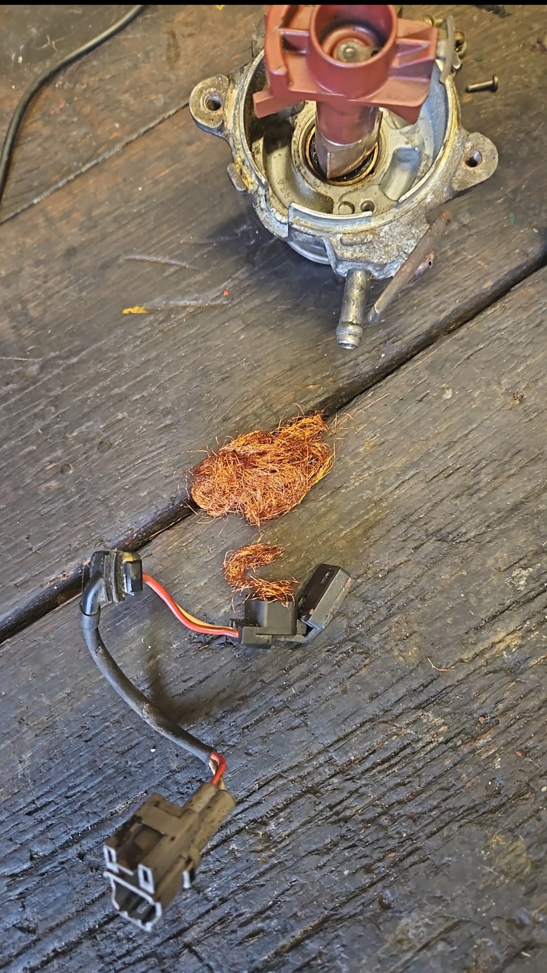

Ahojte stala sa mi taka vec, ze elektronika v rozdelovaci sa rozpadla a rozdelovac namotal drot z malej cievky co je v rozdelovaci..takze ta elektronicka cast komplet nefunkcna...bol by som rad keby sa u niekoho nasiel komplet rozdelovac...prip. iba ta elektronika "snimac" odkial idu 2 kable ideal aj s plastovou krytkou na NOVE liberko ....taktiez netusim ci pastorok na rozdelovaci ma v tom vybezku nejaky "magnet" alebo to je iba drazka? nasledne pridam foto...prip. nejaky napad info, z coho ineho by mohla sedet ta elektronika?

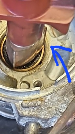

Na palci rozdelovace je myslim normalne uhlikovy kontakt. Neni to snimac, ale tim rotorem prochazi proud z civky do jednotlivych zapalovacich kabelu, jak se rotor otaci.

ahoj dik za odpoved no praveze na rozkrese to nie je vidiet na co sa pytam.......palec viem co je
aa ten ostal v celku...pozicam si zatial obrazok od kolegu co cestoval po europe

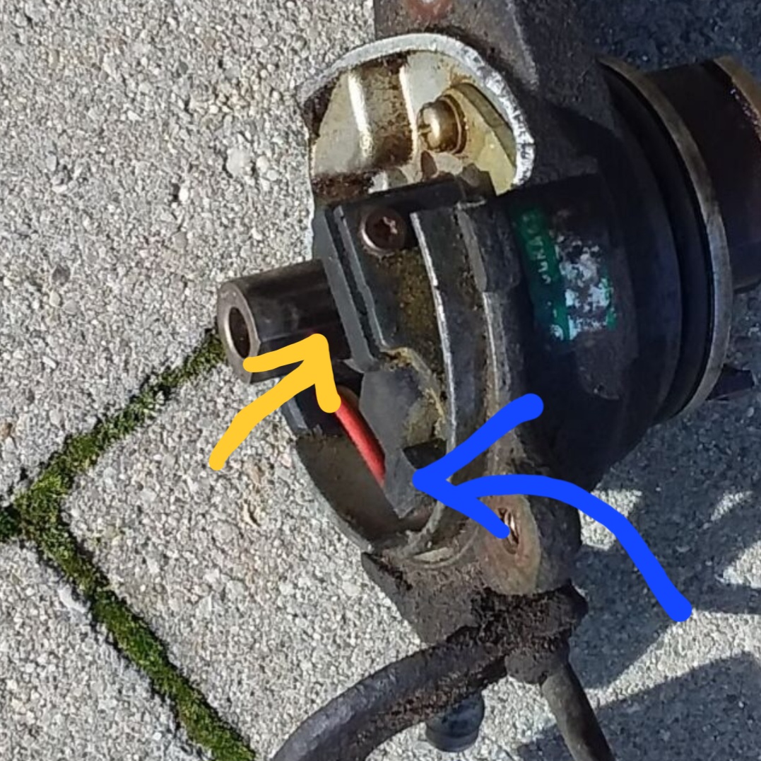

zlta sipka...na tom pastorku v urovni tej elektroniky je tvar slzy a na jej konci je "drazka" ktora dava impulzy resp. pri kazdom otoceni by asi nieco malo napovedat elektronike ze bola.otacka......ale ci v tej drazke nieco je alebo nie?

No tak to je dil 22145 ne?

ano dakujem...elektronika by malo byt to 22145.... u nas som to nasiel za 130e toto je lepisa cena
aj ked + doprava a clo a dph a ine vypalne.... ale este otazka ci to bude fungovat.... iba s vymenou elektroniky...
ci v tej drazke nieco nechyba? aby to bolo funkcne?

Čau. Jedná se o snímač vačky. Dává přes ECU signál indukční cívce a čerpadlu se vstřikovači.
V Subaru si objednej novej. Povetšinou bejva v Německu, takže u vás by měl být do týdne na skladě. Pokud v Německu nebude, tak je čekací lhůta v Subaru cca měsíc z JPN
Cena na naše je asi 2500,-
Popřípadě zkus napsat raperovi nebo martinkovi. Třeba budou mít cívku starší a funkční, poškození těch růžku na hřídeli zas tolik nevadí, pokud to není ohoblovany nějak hodně. Mišus.

Dakujem za odpovede...nakoniec som kupil ten snimac v subaru 114,30 EUR....a ako to byva...Liberko nic....nestartuje..nejake napady??? dovtedy vsetko ok...na volnobeh to skapalo a nasledne sa zistilo ze sa namotala cievka zo snimaca na rozdelovac....a zbytok poznate....

Jde jiskra? Pokud ne, zkontroluj pojistku indukční cívky (ig.coil) a hlavně, když se montuje ten snímač vačky, musí mít správný odth. Tzn cca 0.2-0.3mm od růžku hridelky. Jinak ti to snímat nebude=ECU nemá signál. Takže prověřit;)
