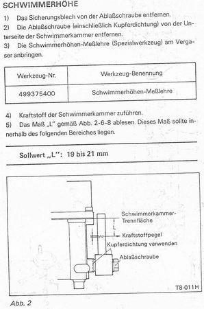

Napadlo ma skontrolovať výšku hladiny paliva v plavákovej komore, ak je nízka, emulzná trubka v difuzore môže skoro vyčerpať palivo v prechodovom režime, teda ochudobnenie zmesi spôsobí nezapálenie vo valci. Lebo pri pomalom pridaní plynu sa predsa len motor prehupol cez nízke otáčky.
Na nešťastie , môj karburátor nemá priehľadné okienko s terčíkom na kontrolu výšky hladiny.
Reparaturhandbuch ukazuje nejaký merač, aj hodnotu: Na vyrobenie napodobeniny mi stačila polhodinka s vrtačkou a závitníkmi. Potreboval som šroub M6x25, maticu M8, dve podložky medené pod M6, červík M4 a krytku z medicínskej ihly. Výsledok vyzerá takto: Do zátky za hlavnou tryskou karburátora som vyvrtal tiež závit M6, priechodzí, po skončení merania som tam namontoval skrutku M6x10 s medenou podložkou.
Odmeral som výšku zvonku, len tak, posuvným meradlom - výška hladiny je už správna, ale problém ostal.
Na zraze som videl novšie typy karburátorov - už s okienkom na kontrolu výšky hladiny...
Tak vo výške hladiny to nie je.

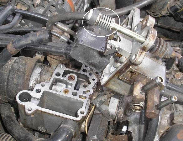

Lubomíre, na posledním obrázku jdou ke karburátoru nějaký dva dráty. Jeden vede k cívce elektroventilu: to je kvůli samozápalům při vypínání motoru ? A druhý to už vůbec nevím? Často se totiž stává, že závada se odstraní i samotnou rozborkou a zborkou díky tomu, že sundáš konektor kde byl studený spoj a po zpětné montáži- ejhle studeňák není, aniž jsi to předtím věděl. Já mám pocit, že ten můj motor má nějaké velké volnoběžné otáčky( už jsem to tu někde řešil) a ten "prevít "co je akcelerační pumpička jsem pokládal za něco, co má cosi společného s automat. sytičem, protože, když jsem s tím zahýbal otáčky klesly.Dědek
- Petr+Barča
- Příspěvky: 552
- Bydliště: Praha 4
Druhý kábel
Ten druhý kábel vedie od snímača teploty vody / riadi polohu ručičky ukazovatela na tachometri / Raz sa ten prívod uvalil, pri nejakom prehadicovávaní podtlaku, tak ho tam Martinekk letoval a pri dotiahnutí mi konektor vyšiel akosi smerom dopredu. Tak dostal nový káblik s nástrčkou a viedol som ho okolo cievky voľnobežnej cievky, že ich neskôr navlečiem do spoločnej bužírky , aby boli odolnejšie manipulácii a netrpeli. To je všetko.

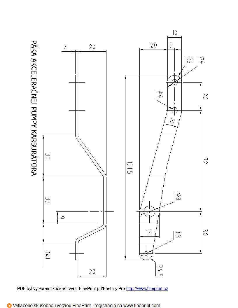

...páčka accelpumpy
OK, dokážem to nakresliť napr. v Acade a dodať podklady výkresové. A mal by som záujem o dva kusy, ani to moje - otcovo 2WD bez WD tú páčku nemá novú...
P.S. myslím, že som kápol na to, prečo v otáčkach za jazdy niektoré motory majú dieru- strácajú dych, takže treba trvalo sýtiť....! Stojí to za novú tému?
- Petr+Barča
- Příspěvky: 552
- Bydliště: Praha 4
páčka akcelpumpy
tak tu je výkres tej páčky:
ešte chýba rozvin, ale to hodne záleží na hrúbke plechu, takže to dokáže každý, kto s tým robí hravo urobiť, alebo tak na druhý pokus sa trafiť do rozmeru.
ale otvory by som vypaloval radšej do mínusu, vždy sa dajú prevrtať, no a materiál by som volil buď 3mm, obyčajný plech tr.11, alebo aj 2 až 2,5 mm ale tr. 12 050 alebo tak nejako.ešte chýba rozvin, ale to hodne záleží na hrúbke plechu, takže to dokáže každý, kto s tým robí hravo urobiť, alebo tak na druhý pokus sa trafiť do rozmeru.

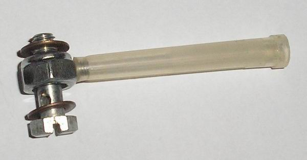

Mal som problém so zapchatým kanálikom alebo trubkou akceleračnej pumpy.
Tak som vyvŕtal dve zátky, vytiahol črevá, prefúkal stlačeným vzduchom, založil naspäť a zazátkoval.
toto bolo vo vnútri:
asi v tejto polohe:
medené záslepky priemer 6,4mm:
pri tej príležitosti som vymenil puzdra na tyčke škrtiacej klapky. (boli riadne vymlátené).
Povodné som vybral tak, že som do nich závitníkom M8 narezal závit a potiahol zaň. Nové púzdra nie sú origo, ale pasujú priemer 8mm na 11mm dlhé 12mm z bronzu napr od firmy KAJO METAL.
Odozva na plynový pedál je lepšia, ale stále to nie je to pravé orechové.
Vlado.

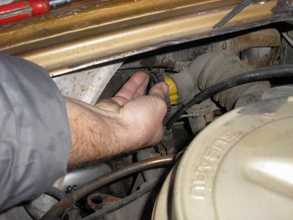

Znova otváram tento problém, hoci ten môj motor reaguje dobre, ja teda fakt na to moc nedupem, plyn pridávam dosť pomaly, spotreba je spotreba, ale jak bol u mňa Vlado zo Zvolena, zistil som, že pri prudkom pridaní sa predsa len diera prejavila.
Vedie ma to k ďalšej možnej príčine: zareaguje správne membrána podtlakovej regulácie predstihu na rozdelovači? Náhodou som sa prehrabával v starej knižke k škodovkám 440 a Felícám, a tam som našiel aj priebehy k odstredivej a podtlakovej regulácii, a tak ma napadlo, skontrolovať , či nie je vôla aj v spojení tiahla z membrány na základovú dosku s cievkami v rozdelovači.
A našiel som ju tam. Od oka tak dve desatiny. Zatial som s tým nič nerobil, je zima, ale mohlo by to mať vplyv, čo poviete?
