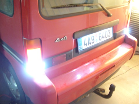

Zadní světla zpátečka
prodejce: http://stualarm.cz/produkt/95103-led-za ... 8led/3smd/
Počet: 2 ks

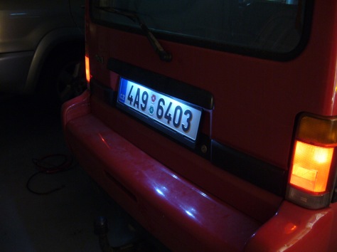

Re: Polovodičové LED žárovky - osvětlení RZ (SPZ)
- osvetleni_RZ_mini.jpg (35.44 KiB) Zobrazeno 37897 x
- T10_bila.jpg (13.72 KiB) Zobrazeno 37897 x
- T10_bila_baleni.jpg (137.11 KiB) Zobrazeno 37897 x

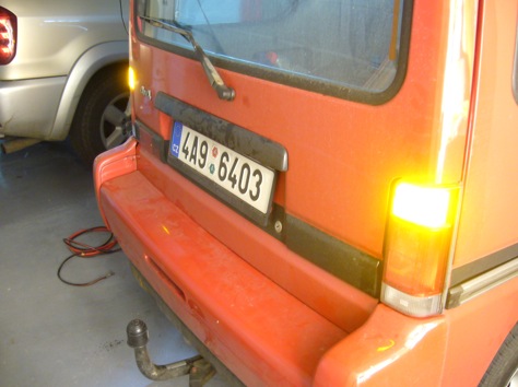

Re: Polovodičové LED žárovky - zadní blinkry
- zadni_blinkry_mini.jpg (51.1 KiB) Zobrazeno 37896 x
- BA15s_oranzova.jpg (15.57 KiB) Zobrazeno 37896 x
- BA15s_oranzova_baleni.jpg (156.63 KiB) Zobrazeno 37896 x

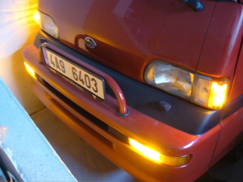

Re: Polovodičové LED žárovky-přední blinkry spodní
Spodní blinkry, tedy ty, co jsou dole v nárazníku. Nejedná se o žárovky do předních horních blinkrů.
Prodejce: http://stualarm.cz/produkt/95103ora-led ... 8led/3smd/
Počet: 2 ks
Počet: 2 ks
- predni_blinkr_spodni_mini.jpg (49.81 KiB) Zobrazeno 37893 x
- BA15s_oranzova.jpg (15.57 KiB) Zobrazeno 37893 x
- BA15s_oranzova_baleni.jpg (156.63 KiB) Zobrazeno 37893 x

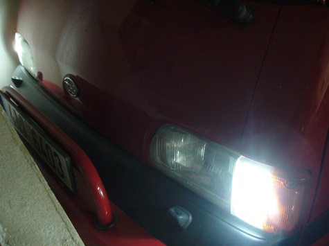

Re: Polovodičové LED žárovky - přední obrysová světla
tedy parkovačky, poziční světla
Prodejce: http://stualarm.cz/produkt/95203-led-za ... 5led/3smd/
Počet: 2 ks
Počet: 2 ks

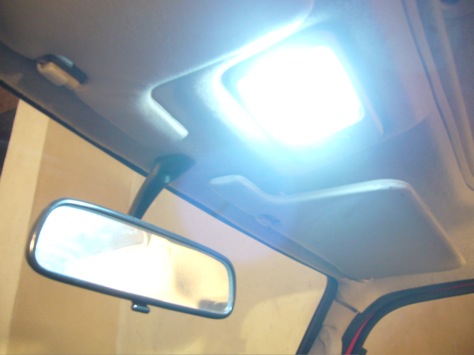

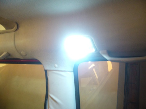

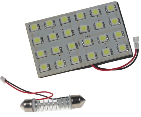

Re: Polovodičové LED žárovky-interiérová světla
- predni_interier_mini.jpg (37.04 KiB) Zobrazeno 37892 x
- zadni_interier_mini.jpg (33.25 KiB) Zobrazeno 37892 x
- interierove_svetlo.jpg (41.81 KiB) Zobrazeno 37892 x

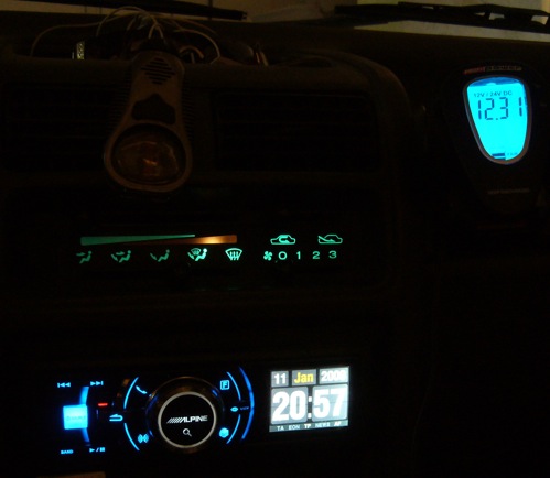

Re: Polovodičové LED žárovky - palubka
V tomto případě teď přesně nevím, jaký typ LED žárovky jsem použil - tak zatím jen přikládám foto interiéru a jak se dostanu k vyjmutí autorádia a k žárovce, tak hned doedituji a doplním typ a foto žárovky. V každém případě žárovka uplně bezva svítí, světlo panelu topení je krásně vidět v noci i ve dne.
Matně si vzpomínám, že to byla stejná žárovka jako předních obrysových světel. Dělal jsem několik pokusů s různými LED žárovkami, ukázalo se však, že je naprosto nutné, aby žárovka svítila především do stran a ne jen dopředu ! Toho jsem dosahnul právě uvedenou žárovkou jako do předních obrysovek.
Koho zajímá ten měřák palubního napětína fotce, o tom jsem psal zde: viewtopic.php?f=2&t=1835
- podsviceni_regulace_topeni_mini.jpg (41.86 KiB) Zobrazeno 37889 x
Naposledy upravil(a) lubson dne stř úno 08, 2012 1:35 pm, celkem upraveno 2 x.

To vnitrni osvetleni s destickou a redukci na sufitku to je dobra vychytavka. Vesla se tam ta desticka bez upravy plastu svetla?
Re: Polovodičové LED žárovky na Libero
Měl jsem trochu strach, že to tam nebude pasovat, tak jsem si zajel přímo před prodejnu a na místě vyzkoušel, abych to přesně změřil a vybral tu nejlepší variantu, šlo to namontovat krásně, jako kdyby ty destičky vyrábělo přímo Subaru

Provedl jsem nahradu zarovek s patici T10 (6x) dle lubsona a panelu v internim osvetleni (2x).
Poznamky:
1. T10 uspora proudu trvala (obrysovky v predu a osvetleni SPZ) 359->79mA=280mA/zarovku - tzn. 1.12A
2. T10 uspora v prednich hornich blinkrech obcas 359->79mA=280mA/zarovku - tzn. 560mA
3. T10 LED maji chladnejsi bile svetlo v blinkrech to neni skoro videt (pozna se to spis podle toho ze zarovka a LEDka maji jiny "nabeh a dobeh" sviceni), v obrysovkach je to jasne jiny odstin ktery trochu nesedi k hlavnim svetlometum
4. T10 ktere jsem koupil u Autoprofi (dodava Stualarm) maji obcas, tak spatne zastrizene dratky kontaktu, ze jsou prilis kratke, a po zasunuti do patice proste ztrati kontakt (2 z 8mi, ktere jsem kupoval)
5. LEDky maji + a - takze clovek po kazde montazi musi jit vyzkouset a zase otocit kdyz nesviti
6. interierove osvetleni se do krytu jen polozi, menil jsem ho hlavne proto, ze to stavajici sufitkove je strasne slabe, uspora 606->247mA=359mA/svetlo.
