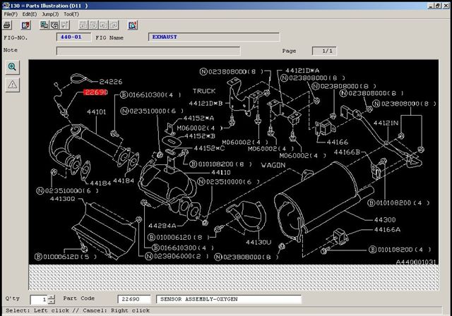

nedaří se mi sehnal LS ani u toho Valenty - chce její číslo a to já neznám. tady v místním servisu mi nabídli univerzální BOSHku za 14 stovek, tak co myslíte, mám do ní jít?

ix píše:ahoj,
Pouze orig.Japan. Podle čísla na obrázku koupit třeba z druhovýroby.
/22690/

tohle číslo prej nikde nemaj. co je špatnýho na tý univerzální? co bys mi poradil? pokud orig, kde jí mám koupit?

ix píše:tohle číslo prej nikde nemaj. co je špatnýho na tý univerzální? co bys mi poradil? pokud orig, kde jí mám koupit?
Nechci unavovat detailama.Též jsem řešil.Ptal jsem se skutečných odborníků.Jednoznašně orig.
Použij mého dvorního dodavatele, a s ním se domluv. vochomurka.m@betahase.cz
