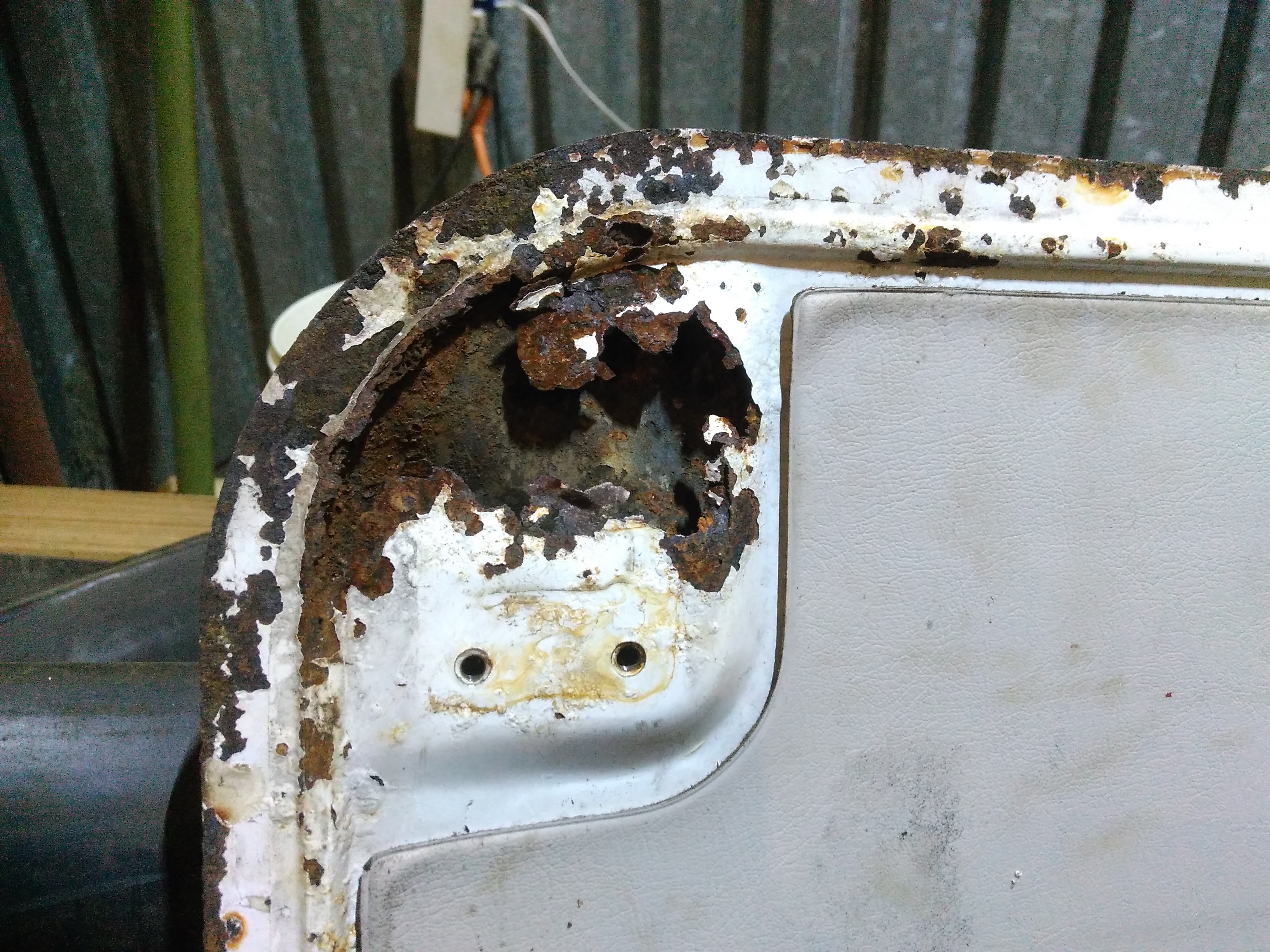

Já tam mám právě hodně na sračku ten horní plech, hlavně po stranách je shnilý až do té vlnky, kde se ty dva plechy od sebe rozchází. Tudy právě zatíkala voda do střechy a vytíkala dírama u zámků rovnou na přední sedačky :(
Ovšem ty střechy, co jsem měl možnost koupit, tak na tom nebyly o nic líp. Proto jsem začal zvažovat výrobu repliky..

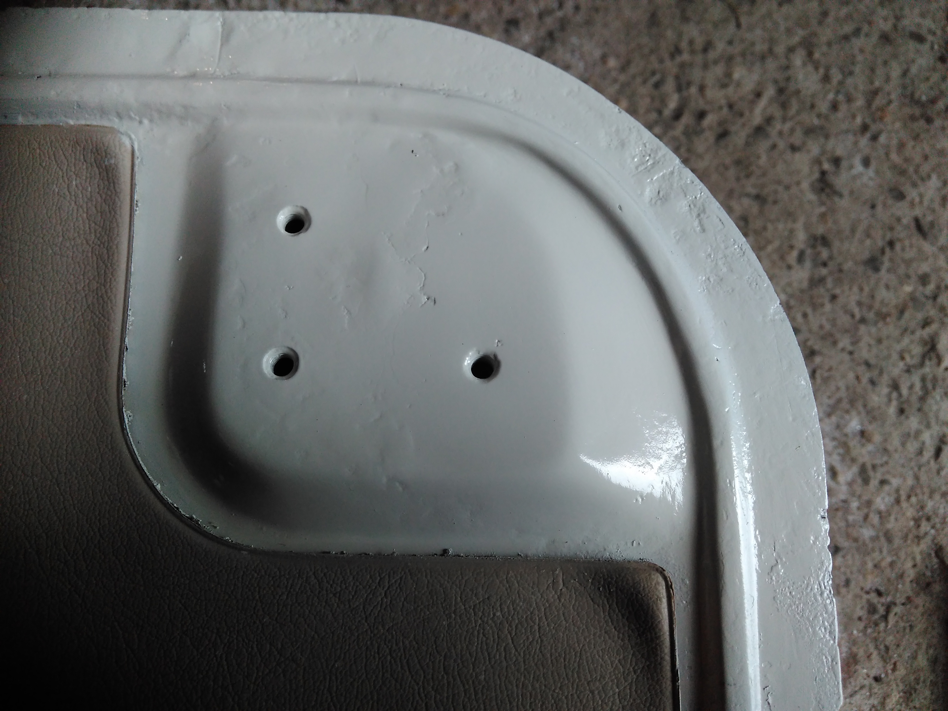

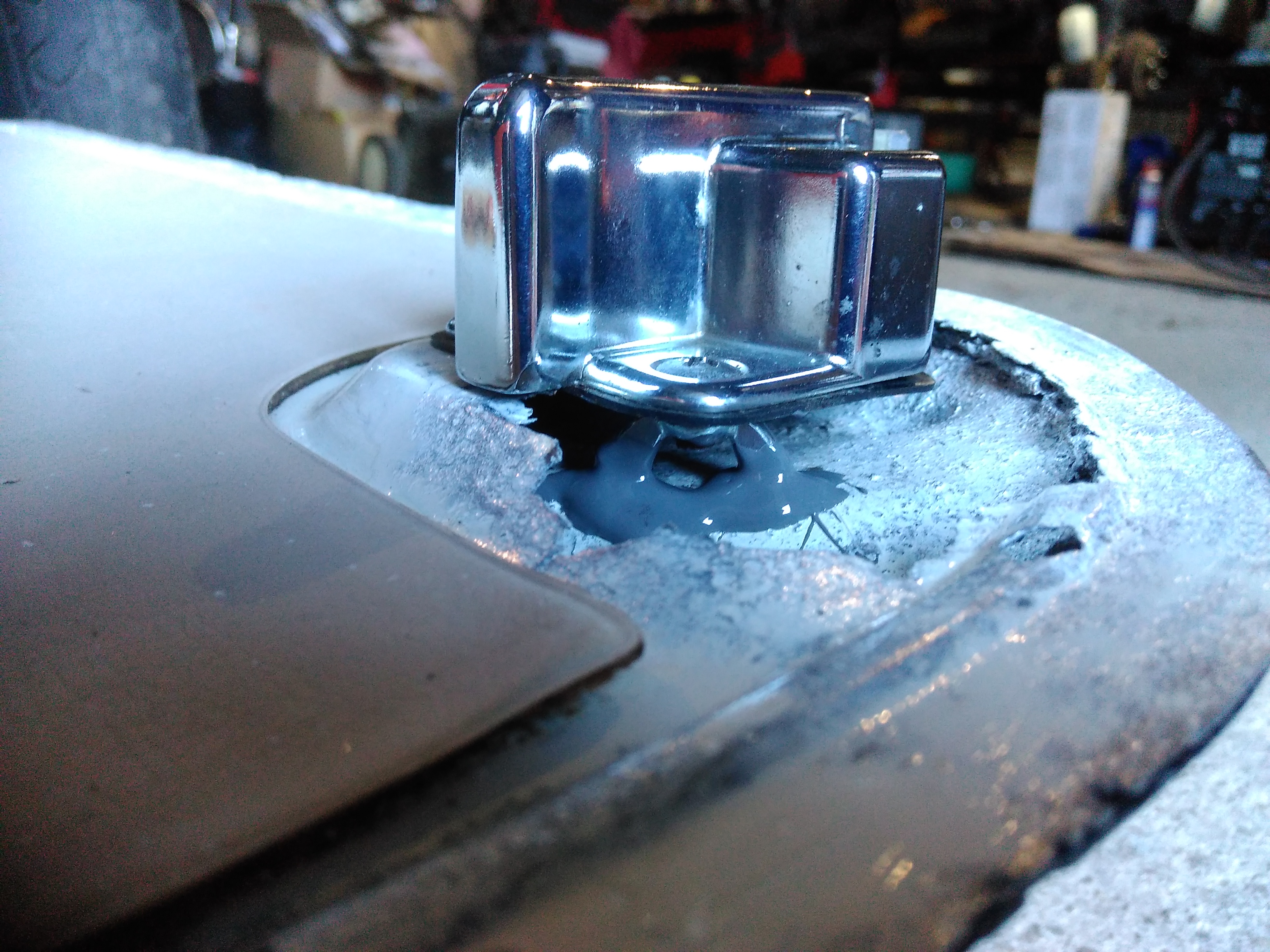

Takže, Mišusova rada, abych si na opravu střechy sehnal klempíře nevyšla - nikdo neměl zájem se toho ujmou - jen samé výmluvy - moc shnilý plech, moc složité tvary, ... Tak jsem to vyřešil poněkud neveteránským způsobem, zato však velmi praktickým :D :D
Přikládám návod na levnou a rychlou opravu vyrezlého uchycení zámků střechy, kdyby se to někomu hodilo:
1) pasivace koroze (odrezovač s taninem)
2) penetrace koroze (barva s ředidlem v poměru 1:1)
3) ustavení třetího chybějícího bodu (namontovat na zámek křídlovku, přimontovat zámek na pozici pomocí zbylých úchytů, zajistit křídlovku epoxidem)
4) vyplnění prostoru epoxidovou plastelínou (odmontovat zámek, šroubky vrátit, prohnětat dostatečné množství plastelíny, vycpat celý prostor co se tam vejde)
5) obrobení plastelíny do požadovaného tvaru (pilníkem, šmirglem, Dremelem, prostě co je po ruce)
6) nátěr (plnič, základ, barva)
