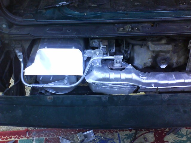

ještě sem přidám(foto) tepelnou clonu krytu od rozvodů

To pridej - a este radu kde se daji tyhle kryty sehnat za "peto" - a to myslis pet stovek nebo pet tisic? :) Protoze presne tuhle cast jsem letos v zime utrhl o zmrzlou kupu snehu.
Re: Tepelné clony
kupoval jsem ho u freye,myslím že se to dá pořešit ještě levnějc u jinech dealerů subaru,páč ne všichi přirážej cenu,frey jo,každopádně najdu ještě učet kolik stojí kryt přesně,myslim že kryty kolem vejfuku jsou vůbec to nejdraší co na liberu je:-)když nejsou uplně sežraný tak se dají ještě povařit-dost naročný tvarově,ted jsem si s tim užil,hlavně s vlnovcem,byl z poloviny sežranej ten kryt od kolena,naštěstí jsem měl ještě jeden sežranej z jinýho vlnoce,pulku jsem mohl použít páč kryt měl sežranou pullku druhou oproti tamtomu:-)pak stříbřenka a na dva roky je pokoj:-)
Re: Tepelné clony
Kryt parohů jsem kupoval předloni, vyšel mě asi na 1500 a nemyslím, že by na něm tolik navařili ve VJ Cars. Takže jestli je teď za třetinu, může to znamenat, že se přesunul mezi nějaké výprodejové položky a v tom případě by bylo dobré zjistit, co všechno ve výprodeji je. Protože a) se to teď dá koupit za levno a b) za rok za dva už to třeba nepůjde koupit vůbec. :?
Re: Tepelné clony
fatal error,ten kryt stojí přesně 1320,--na nové,každopádně jsem si ho spletl s krytem co patří pod vlnovec,má skoro stejnej název a je za 565,-

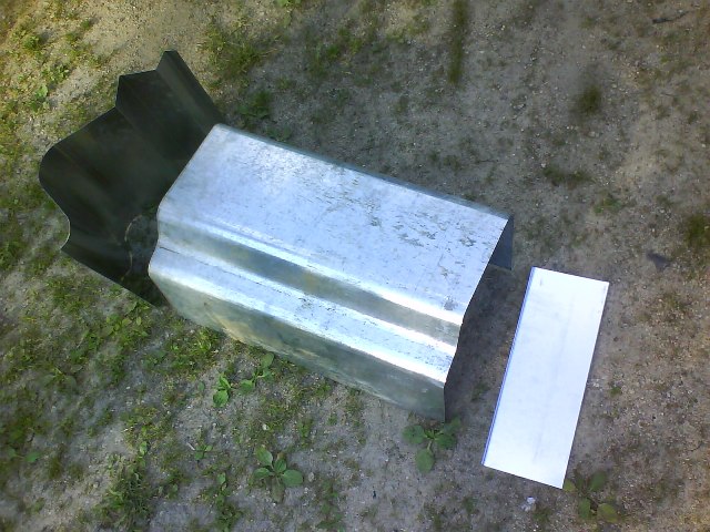

Tak jsem se konečně dostal ke clonám - stav je vidět na fotce, zřejmě bylo načase :D Velký dík Peplemu za půjčení starých clon a Tutimu za nbídku. Nakonec jsem zvolil variantu ohýbání a nýtování ze tří částí z 0,8 mm pozinku, není to tak složité jak se zdálo :wink:

Resim kryt na parohy. Vzhledem k soucastne cene noveho (1600,-), tomu ze stejne spodni tri spodni srouby z parohu uz nevyndam (jeden jsem utrhl, dva uz neni za co vysroubovat) a posledni dva roky stejne drzel kryt na jednom sroubu, se mi do koupe noveho moc nechce, takze uvazuju o nejake zjednodussene replice. V tom mem starem jsem nasel jeste zbytky vystelky, ktera je videt na obrazku:
Nove to vypada takto: http://fotoalbum.cz/object_show.asp?id=RR8RgQ&type=0
Nemate nekdo tuseni co to je za vystelku? Je to jemne vlaknite, bile, takle stare uz se to dost drobi a sype jak sadra. Nejvic mi to pripomina asbest, ale ten byval sedivy.. pohromade to puvodne drzelo zrejme spis tim tenkym vnitrnim plechem-dratenkou, na ktery je to cele "nalepene". Jakou to ma mit vubec funkci? Je to "jen" kuli tomu aby od toho nechytla trava pod autem? Cim to nahradit?
Re: Tepelné clony
Funkce je podle mě jasná. Chránit rozpálený svody před ochlazením stříkající vodou. Litina pak ráda praská.
Měl jsem ten kryt taky na maděru (ten tvůj je ale fakt už mrtvej) ,ale povařil ho a teď drží na šesti šroubech místo devíti. Ty zadní resp. přední tři jsem už neoživoval.
