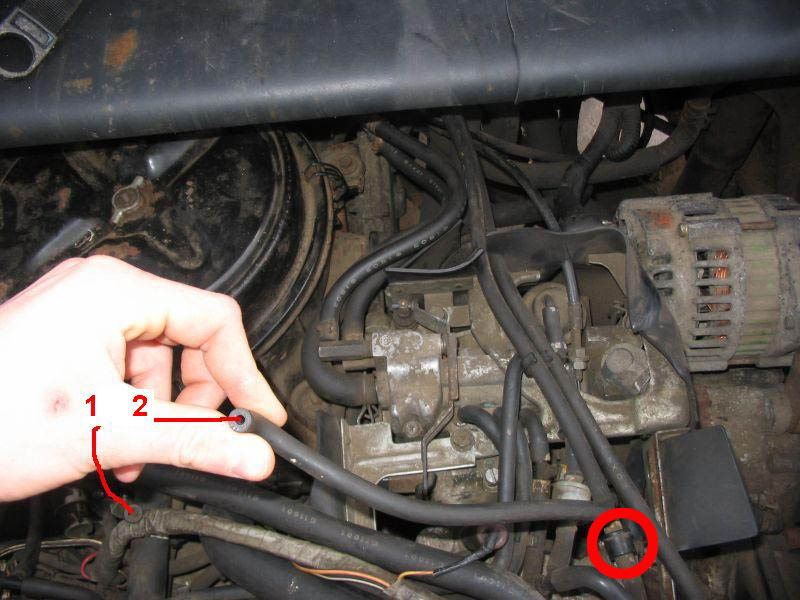

Takže obrázek té chybějící nebo co si myslím že chybí-Jo a jak jsou tam ty šroubky a ten kulatý ten no to je štelováníčeho??Víte co myslím??

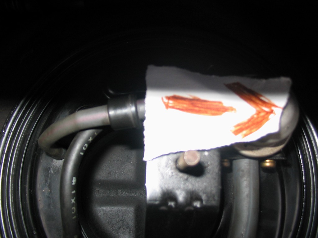

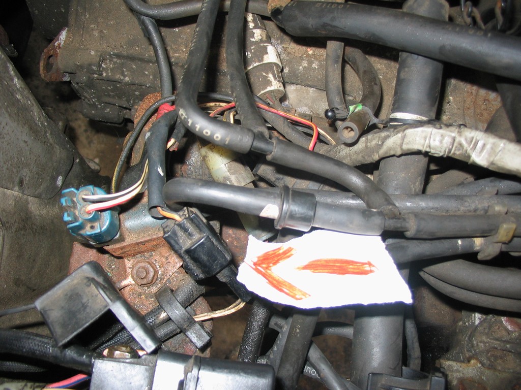

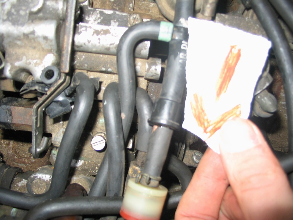

A zde dávám fotky těch černých válečků průchozích z jedné strany. ŠIPKY ukazují kama jde vzduch!!! Naopak jde podtlak .-)
První fotka je v tom sání kde je filtr
Druhá fotka je u teho solenidu nebo jak se to jmenuje
Třetí fotka vede tam jak je u plynu a vede do toho filtříku či co je ten váleček bílý.
ČTVRÁ no nevím jak bych to specifikoval snad to poznáte z čeho to je
adesa čtvré zde: http://sweb.cz/Zeletice/IMG_0534.jpg
pátá fotka ukazuje ten bílý váleček či filtřík. Nejde teda skoro vůbec vzduchem profouknout ani z jedné strany. když zkusím podtlak tak skoro vůbec fakt jen tak že se přilepí na něj prst. PLS poradte jestli to mám dobře zapojené!!
adresa páté http://sweb.cz/Zeletice/IMG_0535.jpg
EDIT!!!!!!!!!!!!!!!!!TY FOTKY SE USPOŘÁDALI NAOPAK ZAČÍNÁ TO FOTKU TŘETÍ A KONČÍ PRVNÍ!! fotky 4 a 5 tam je hypertxt. odkaz

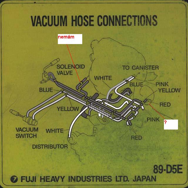

1) Jeden ten černý váleček předtím šel profouknout z jedné strany ted lze i z druhé to se muselo. Podívám se na druhých liberkách jestli to tam je ten černý ventilek. Hade ty jsi psal, že tam máš čtyři já nevím počítal jsi i jeden ten černý v tom sání??
2) Na 100% si myslím že podtlaky mám špatně zapojené. Na srazu jak jsme se tam dívali tak jsi to možná přehlédl ty válečky dělají divy. Petr+Barča říkal, že zapjení potlaků z E10 to jede přes problmu akorát nevím jestli bych to znovu složil a co s dírama navíc co tam zůstanou!!!
3) Další problém solenoid valve viz odkaz předešlý. Tam toho nevím víc. Potřebuju na to odpovědi abych se rozepsal.
4) Pokud jsou ty podtlaky zapojené špatně tak budu mít vše blbě udělané??jako předstih, bohatost atd??nebo to na to nemá vliv
5) když na plyn u karburátoru přitlačíte tak se vám snižuje volnoběh nebo to má tendenci zdechat či to znamená, že je t am vůle nebo jak??
EDIT:
6) tento váleček dle návodu má být??nemám ho tam. Když sem se díval na různé fotky tam tak nebyl
7) Díky asi špatnému podtlaku podle obrázku kde mám ten otazník, tak to zařízení se jmenuje jak? Je tam pérko a je to ovládané podtlakem že? zkoušel jsem to normálně pusou a pérko se stlačuje že? Ale mělo by se to měnit podle přidávaného plynu né? Na olnoběh by to mělo být roztáhlé a s přibývajícím plynem by to mělo být stažené??nebo se mýlím? Se starým solenoidem který proupštěl pořád elektrika neelektrika tam to bylo pořád stažené nahoru. To je asi špatně že??
