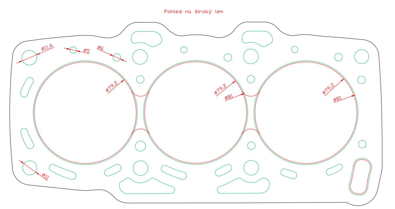

Minulý týden mi z ničeho nic vyskočila rafička vody nahoru až za stupnici. Tak jsem si myslel, že bude poohýbaný termostat a že prostě neotevírá. Dal jsem nový a při té příležitosti jsem chtěl dolít vodu.. Na víčku (na sloupku) byl NESKUTEČNÝ tlak a bylo zamaštěné bordelem - po čuchu olej a vody málo. Jen bych se chtěl ujistit, že je to těsněním pod hlavou. Mechanik majitele přede mnou byl dost zmatený když jsem se ho ptal co vše na liberku dělal, vyjmenoval mi pár věcí a zmínil že těsnění je nové (březen 2018)... v té době už byl plný internet "těsnění na libero" na justynu. Mám od té doby ujeto asi 5000km, je možné, že by to jezdilo na to justynové těsnění a po 5000 začalo tlakovat do chladící soustavy a zároveň žralo (odpařovalo) vodu? Spotřebu oleje mám velmi malou... cca 2-3 deci na 1500km. Jinak liberko jede normálně, táhne, akorát při brždění motorem se po chvilce bíle rozdýmí.. po přišlápnutí plynu zase OK.
A další dotaz - když už ho budu měnit.. čím měříte rovinnost? Hlavu mi změří a srovnají ve firmě, ale chtěl bych zjistit, jestli mám rovný i blok, abych to těsnění neměnil za dva týdny znova.
Jinak přikládám výkres těsnění, který mi poslali z firmy, kde si je chlapci nechávali vyrábět a poslat. Pořád je dělají, stačí jim nadiktovat číslo 3887-23364. Cena 600-700 Kč. Výroba do 14 dní.

Bohužel to co píšeš napovídá tomu, že jde do valce voda(do některého ze tří) ještě bych vyndal svíčky, protože když jde voda do válce je svíčka vypálena do zelena.
Výkres je v pořádku
A bohužel, pokud chceš měřit rovinu bloku, musíš vyndat motor ven. Já když dělám generálku tak nechávám hlavu i blok srovnat(jen nepatrně kuli kompresnímu poměru) pak mám jistotu, že to bude ok, ale abych řekl pravdu, viděl jsem na liberu zkroucenou hlavu, ale blok ne......ta ocelolitina si nechá dost stát na hlavu, neříkám že se to nemůže stát ale je to téměř nepravděpodobný....ta plocha zas tak velká není a má to Closed deck.
Výkres je v pořádku
