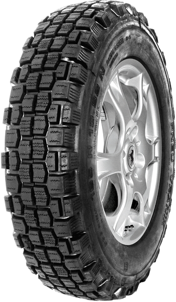

No já jezdim zimní na Vraníkách 165/70 a jsou super - ale jak se otepluje tak jdou rozhodně dolu, plavání by určitě pomohly ty C"čka, Barumy nebrat dle mého názoru, 175/70 jsou už děsný baloony ale vlezou se (byli na 5,5J et38).. no nevim jestli jsem ti pomoh :) Taky jsem furt nějakej nerozhodnutej, a pěkný liťáky bejvaj minimálně 5,5J a to je na 155 široký.., zvažoval jsem i větší disky s nízkoprofilem (14" - 175/65 - dělaj i C, 15" 175/55) ale obávám se že by to tomu plavání nepomohlo a když chci občas vlítnout do terénu tak to chce mít nějakej objem mezi diskem a zemí - no s Liberkem to stejně bývá tak, že nakonec človek dá těm japonskejm kebulim za pravdu a vrátí se k originálu :D
Re: Pneumatiky - rozměry, huštění atd.
Pokud chces dodrzet technicak, mas nejspis jen ten 155/80. Tyhle vraniky mel ted na celem aute Petr na srazu na original Subaru litych discich.

No, já mám právě v TP jak 155/80 R13C, tak i 175/70 R13, je to schválené dokonce i výrobcem, dokonce sem jim psal email...
Dobrý den,
Posílám přehled alternativních rozměrů
4.00B x 13 ET45, 4.50B x 13 ET44,5 -> 155 R13 C , 155/80 R13 79Q
5.5J x 13 ET 38 -> 155/80 R 13 79Q, 175/70 R 13 82Q
Chtěl bych právě zapsaný rozměr, tak váhám mezi 155 dodávkovými nebo 175 osobními... (asi ty 175, přeci jen na tom 5.5 disku to bude vypadat lépe)
Vyjímku bych udělal u těch OR32 Vraníku, na fotce vypadají skvěle :!: Nemáte někdo fotky ze srazu, chtěl bych si to pořádně prohlédnout, popř. zda by mohl někdo poreferovat o jízdních vlastnostech ?
Diky

Na těch vranících mám najeto asi 800 km . Na nové liberko se vejdou a nikde nedrhnou . Při jízdě nad 90 Km docela hučí , ale není to tak hrozný . Na ježdění Praha - Brno po dálnici by to asi nebylo . Na normálních silnicích při nižších rychlostech je to v pohodě .
Díry na silnicích dávají dobře , rozhodně líp než malý kolečka . Ještě budu muset vychytat huštění a najít optimální tlak , což jsem ještě neudělal . V terénu jsem ještě nebyl , tak nedovedu posoudit jejich schopnosti . Ale protože se nic jiného s tak hrubým vzorkem nedělá , tak budou asi nejlepší . Podle mého názoru jsou to botky na libero , které slouží k rekreačnímu ježdění s nižším nájezdem km ročně . Kvalita - cena myslím dobrá .
