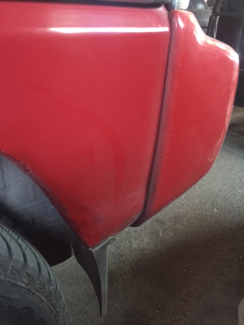

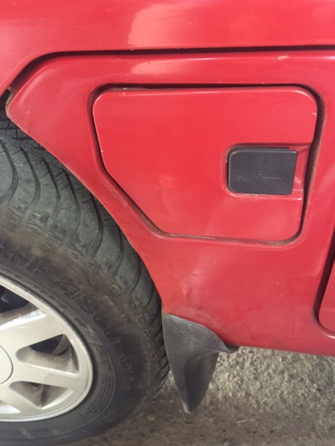

Mám v úmyslu uskutečnit můj dlouholetý sen jménem Libero. Mám zhruba načteno na co se při koupi zaměřit, ale expert určitě nejsem. Proto uvítám rady a expertní posouzení místních zasvědcených.
Při pohledu na fotky, co říkáte na rozsah rzi mého kandidáta? Mně přijde, že to autoklempíř zmákne celkem snadno opravit. Co myslíte? Jste schopni velmi zhruba odhadnout na kolik by oprava přišla v komerční garáži? Také mě zajímá, jestli máte ponětí co může signalizovat pazvuk (prý kovový) při otevání střechy, který prý zmizí když se střeše pomuže ručně. Maličkost?
Na co dalšího krom ony rzi se zaměřit? Výfuk je relativně nový, dále i náplně, rozvody, baterka a další drobnosti. Jedná se o ročník ´94.
Jsem vděčný za tuhle komunitu, předem díky!

Další fotky rzi:

Copak zvenčí. To jsou více méně kosmetické vady, který jdou opravit za pár korun lehce.Spíš musíš hledat korozi na rámu, První signál budou urezlé šrouby za zadní sedačkou na pásy. Ty budou určitě už buď opravované vyvařením nebo upadlé nebo téměř před upadnutím. Pak sleduj , jak vypadá okolí ventilátoru chlazení výfuku a jeho okolí včetně palivového filtru. To, v jakém stavu je rám hodně napoví čitelnost VIN na rámu. Pokud už není vůbec čitelný , jdi od takového auta pryč. To je docela problém už na evidenčce. Důležitý je stav brzd hlavně na přední ose. Rádo se to zatuhuje, auto pak furt brzdí.což je hodně znát i na spotřebě. Zjisti si i důvod prodeje.Já před pár měsíci prodal relativně velmi dobré Libero po našem zesnulém kamarádovi Karlovi ( hodně si o něm můžeš tady přečíst) a důvod byl ten, že to bylo třetí auto v rodině používané jen na srazy a doma všichni mi nadávali do dědků bláznivejch, na co mi to je a proč do toho vrážím peníze jen třeba do povinného ručení. Nakonec jsem uznal, že v pětašedesáti se to těžko udržuje vlastními silami a z důchodu živit tři auta je trochu přepych. Dědek
Re: Jak nakupovat Libero
Klempířina v komerční dílně? Myslíš u vás ve Finsku? To bych počítal minimálně 2000 Euro.
Zadní lemy (nebo aspoň ten pravý) vypadají jako originál, takže na svůj věk je to shnilý relativně málo, ale jak píše Dědek - skrytá koroze se taky nade. Určitě stojí za to někde na rampě důkladně proklepnout rám. Hodně reznou uložení zadních per (hlavně vlevo), příčná trubka co jsou na ní uchycená zadní ramena, vpředu kouty ve spojích podélníků rámu s úchyty předních per. Když budeš pod autem, nezapomeň zkontrolovat chladič - blbě se vyměňuje.
Poptej se na spotřebu oleje, při zkušební jízdě je dobré, když za Liberem pojede ještě někdo, kdo bude sledovat, jestli nekouří. Sáhni na brzdy, jestli se nehřejou (hlavně přední).
Jinak jako u každého jiného auta - ovšem s tím rozdílem, že mezi Libery si nemůžeš vybírat jako mezi Fabiemi. S mouchama prostě musíš počítat.

Díky za obsáhlé odpovědi, Dědku a Tuti. Vážím si vašeho času a znalostí. Musím ale říct, že jste mě efektivně odradili od koupě. Za to vám musím poděkovat, jako vážně.
Jasně, můj sen vydat se do přírody kempovat v Liberu je silný, ale asi není uplně pro mě (co se toho Libera týče). Nejsem garážový typ a sám bych si toho na Liberu asi moc neopravil. Tudíž bych se musel spoléhat na služby profesionálů a to by se tady ve Finsku, jak Tuti správně identifikoval, mohlo značně prodražit. Nevím, jestli vyvaření těch pár plechů by tu stálo 2000€, ale pokud by se muselo vařit šasi tak do toho bych nešel. Problém je, že dotyčné auto není ani ve Finsku, ale v Litvě. Tudíž není dost dobře v mých silách se na něj jet s někým, kdo tomu rozumí, podívat. Bylo by to to moc riskantní. Jo, mimochodem, prodejce tvrdí, že vyvaření by bylo tak za 200-350€ (ale i víc, pokud by to bylo sežraný víc než se zdá).

Stav auta velmi zasadne ovlivnuje kolik zim auto absolvovalo na posolenych silnicich. Jak je to v Litve nemam tuseni.

Když sám dopředu prohlašuješ, že by jsi byl závislý na někom, kdo by ti Libero opravoval, tohle autíčko nebude pro tebe to pravé ořechové. Je to dvacet let , co se tento typ přestal v Japonsku pro Evropu vyrábě. Pro hnidopichy poslední kusy to budou mít až za dva roky, ale tady valná většina je r.v. 1994-96. Ještě před takovými pěti osmi lety se to jevilo, jako dobrá volba a Libero splnovalo to co potřeboval od auta rybář, radioamatér nebo tremp či vyznavač outdorových aktivit. Já sám jsem dvakrát od Libera už utekl a zase se k němu po čase vrátil, ale ted, jak přibývají roky, už to pro mne prostě není. A to ve všech směrech. Nechci být na nikom závislý, aby mi na autě vyměnil olej, kola, ale už i vlézt pod auto začíná být problém, i když jsem si to ještě před časem nechtěl přiznat. Dědek
Samozřejmě cena vyvaření se těžko odhaduje - zvlášť přes hranice. V Litvě by to určitě vyšlo na míň než ve Finsku a možná i než v ČR, ale za 350 Euro bys pořídil možná tak opravu vnějších plechů a nástřik "pomerančem". Jestli nejsou shnilé nosné části a nemáš přehnané nároky na vzhled, tak by ti to na pár let vydrželo. Ovšem kdybys jenom odrbal rez, díry zalepil hadrem a všechno zatřel asfaltem, bude to funkčně prakticky totéž. Ale důkladná oprava by se opravdu prodražila - v Mišusových galeriích se můžeš podívat, co všechno bývá shnilé "neviditelně".http://misuss.rajce.idnes.cz/ Na Libero neexistují klempířské opravné díly jako na běžnější auta (lemy, prahy ...), všechno se musí pracně vyklepávat a když to má jakž takž vypadat, musí si s tím klempíř vyhrát. K tomu si přidej důkladnou ochranu proti dalšímu postupu koroze a lak aspoň do úrovně lišt. Takže kvalitu prostě za levno nepořídíš.
Libero se dá několik let provozovat i cestou minimálních nákladů, to jest korozi kamuflovat výše popsaným asfaltovým nátěrem a opravovat jen to, kvůli čemu auto právě přestalo jet. Ale chce to aspoň základní mechanickou zručnost, známého na STK a kamaráda s lanem vždy na telefonu
