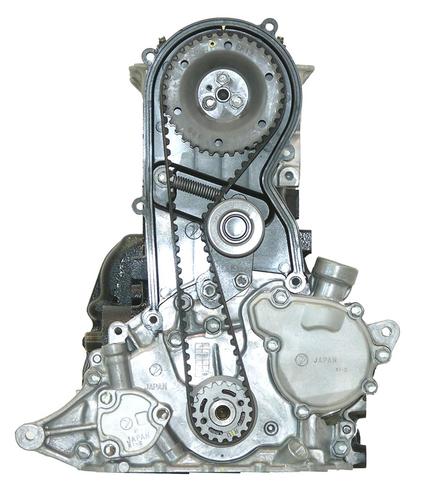

Choď na: Dotazy na Libero starší, potom Rozvody-hlava. Je tam obrázok, ktorý Ti napovie. Ak to budeš montovať, zober si na pomoc zrkadlo, aby si videl, či máš značky oproti sebe.

Supr, tak ty značky už vím :) a jak došponuji? Jen nasadím pružinu a dotáhnu šrouby? Pružina se dodává se sadou nebo ne? bduh.gif

Pozri tento obrázok :
a je to z tejto adresy:
"https://www.google.sk/search?q=EF12+eng ... T9ftx6_YnM:"
Bude lepšie, ak vymeníš s rozvodovým remeňom aj napínaciu kladku. Či sa to predáva aj s pružinou, to netuším. Z obrázkov v e-shopoch to nie je poznať. Možnosti sú ale aj iné. :D
Re: Koupě Libera a řešení problémů
V servisnim manualu je o tom nekolik stran, jak se to ma nastavit...

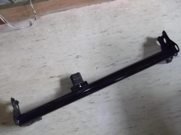

Tak kontrolka zmizela, jestli se 4WD opravdu odpojila, tak to zjistím až při další projížďce. Mam další dilema, dá se motor zespodu vypodložit, abych mohl vyměnit tu nosnou příčku (trubku), na které je posazený motor? Tam kde byl výfuk, tak tam zapracovala koroze a mam tam díru :D A jestli se při tom dá i odmontovat ta zadní část rámu kde je přišroubované tažné? Taky bych ho rád sundal, obrousil a něčím natřel proti korozi. Díky za vaši trpělivost se mnou :) :idea:
Zadni trubka ramu je jedina, ktera jde odmontovat. Na ni je pridelana konstrukce tazneho. Lidi si to casto pletou, ze to je to je soucast ramu ale neni. Je to soucast tazneho. Ram je jen ta trubka s vnitrnim prumerem asi 50mm, na ktere sedi motor pres kulaty silent block.

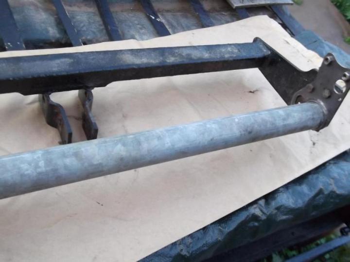

Vlani sa mi dostalo tej veľkej cti opraviť všetko, čo sa dá na novšom libere :lol: Priečny nosník motora bol vo veľmi zlom stave. Našiel som doma hrubostennú pozinkovanú trubku vonkajšieho priemeru 60 mm, hrúbka steny 4 mm. Bolo treba srandovnú dĺžku 1001 mm. Pôvodná trubka mala zvláštny priemer cca 63-64 mm, a pôvodne nebola až tak hrubá, ako táto nová. Niektoré časti, ktoré boli dobré, som použil, ostatné vyrobil. Moja nová trubka vošla do zvyškov po odrezaní tej starej na bočných držiakoch.
Ťažné zariadenie, ktoré bolo súčasťou auta, som použil na fixovanie počas zvárania.
Nakoniec som použil katódovú ochranu v spreji a náter alkytonom.
Zvárať vieš, ako si poznamenal, tak toto pre Teba asi veľkým problémom nebude ! :D

Hezky pěkně, díky za fotky :) Až to budu dávat dokupy, také nějaké pořídím :)
