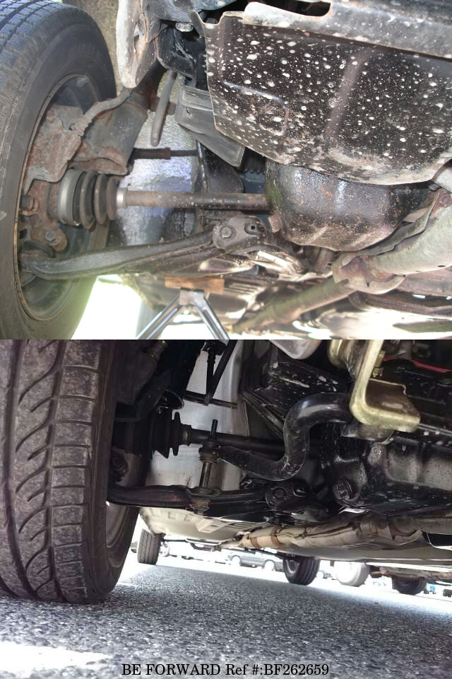

Re: Subaru Vivio
Konstrukcni zajimavost k Viviu. Evropska a vubec zakladni verze Vivia se delala bez predniho stabilizatoru (kvuli hmotnosti, cene?). Povedlo se mi ale najit fotku Vivio Bistro nejake novejsi verze, kde je stabilizator zachycen - delal se zrejme primarne u verzi s turbem. Nova ramena na Vivio se totiz jiz nedaji bez der na stabilizator ani koupit. Nahore Vivio bez torzniho stabilizatoru, dole se stabilizatorem.

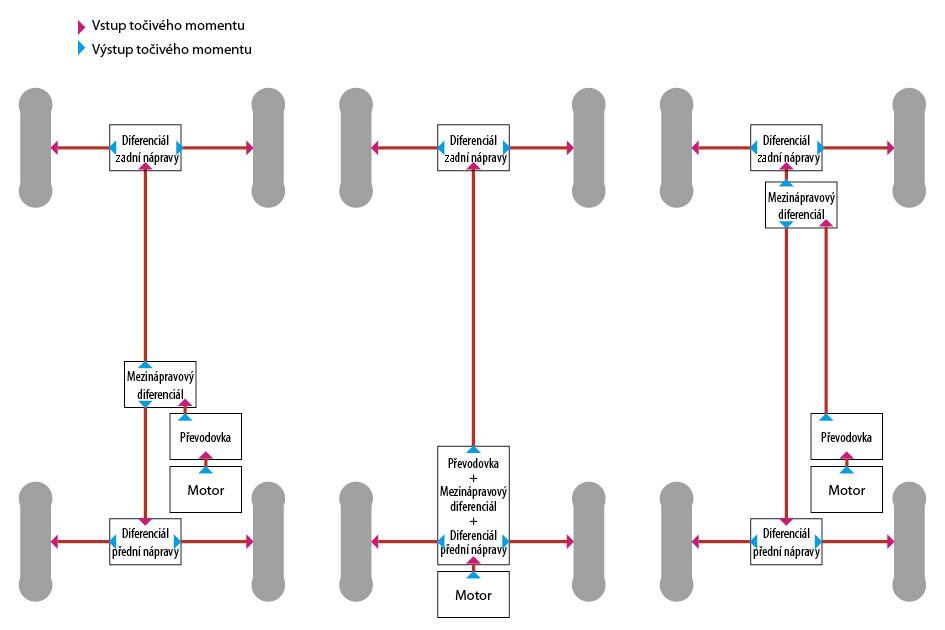

Bohužel z tohoto videa našinec moc nepochytí
Nicméně ... doufám, že jsme všichni zajedno v tom, co nazýváme diferenciálem: Je to převodový prvek, který otáčky vstupního hřídele rozděluje do dvou hřídelů výstupních, přičemž umožňuje proměnný vzájemný poměr otáček výstupních hřídelů. Vždy ale součet otáček obou výstupních hřídelů je v konstantní přímé úměře k otáčkám hřídele vstupního. Polopaticky řečeno když při konstantních otáčkách na vstupu jeden výstupní hřídel zpomalíme, druhý se zrychlí.
Jak bylo řečeno, diferenciál má jeden vstupní a dva výstupní hřídele ... v případě mezinápravového diferenciálu ten vstupní vede z převodovky, výstupní pak jeden do předního a druhý do zadního nápravového diferenciálu.
Na obrázku vidíme tři schematická znázornění pohonu 4x4 s mezinápravovým diferenciálem (předek auta je dole).
Vlevo je principielní nákres pořadí jednotlivých skupin (motor
převodovka
mezinápravový diferenciál
nápravové diferenciály
kola). V podstatě tak jak je to na tomto schematu to mají i fyzicky rozdělené "pracovní" offroady s tuhou přední nápravou.
U osobáků s mezinápravovým diferenciálem se prakticky vždy převodovka s mezinápravovým a jedním nápravovým diferenciálem slučují do jedné společné skříně, jak znázorňuje prostřední schema. Tak to mají i "velká" SUBARU, což je dobře vidno i na odkazu z Covexova příspěvku.
Na pravém schémátku vidíme, jak by to vypadalo, kdybychom mezinápravový diferenciál vystrčili dozadu. Pod autem by pak musely vést dva kardany - jeden od převodovky k mezinápravovému diferenciálu a druhý pak zpátky k přední nápravě. K takové komplikované konstrukci by sotva někdo měl důvod - snad jen u dodatečné zástavby 4x4 do auta s původně zadním náhonem, když se nikde blíž za převodovkou nenajde místo.
Samozřejmě to tak nemá ani Vivio na videu, skříňka na konci kardanu je s největší pravděpodobností jen samostatná viskózní spojka (buď pasivní nebo elektronicky ovládaná) která "prokluzem" umožní nějaký malý rozdíl otáček, ale při větším začne přenášet krouticí moment. Tím do jisté míry supluje funkci mezinápravového diferenciálu, který toto Vivio nemá.

Tuti hotová diplomka, ale zklamu tě, mezinápravák to je:-D Je to mezinápravák se svorností (LSD) nahoře máš odkaz jak to vypadá

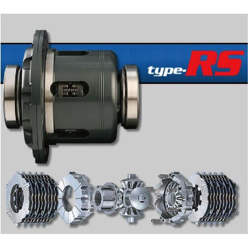

Re: Subaru Vivio
Tuti, diky za vyslvetleni, asi by se tomu spravne nemelo rikat diferencial v pravem slova smyslu, nicmene pokud to chapu tak, ze to proste umoznuje diferenci mezi otackami predni a zadni napravy, tak to neco takoveho je.
Obecne to vypada ze se pouziva skutecne nazev LSD - limited slip differential. Podle vyrobce to vypada takto: Jestli je to skutecne to, co je na tom Viviu to nevim, to co odkazoval Misus zrejme prdavaji jako doplnek/nahradu.

Re: Subaru Vivio
To "LSD" na obrázku ale zvenčí na autě nikdo neuvidí, je to určeno k zástavbě do skříně, kde to bude běhat v oleji. Při volné montáži pod autem bys to mohl zahodit po prvním dešti
Mimochodem stále (teď na detailnějším obrázku dokonce ještě víc) to odhaduji na tu "upgrade" samosvornou klec, která se přírubou přišroubuje k talířovému kolu namísto původní.
