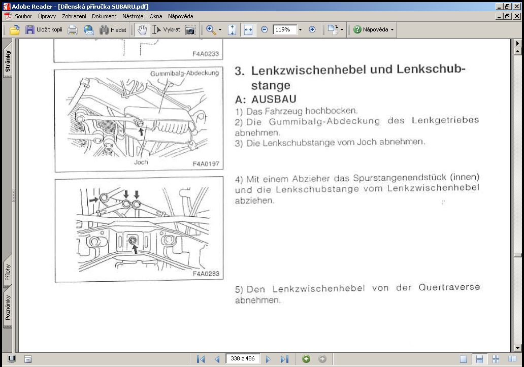

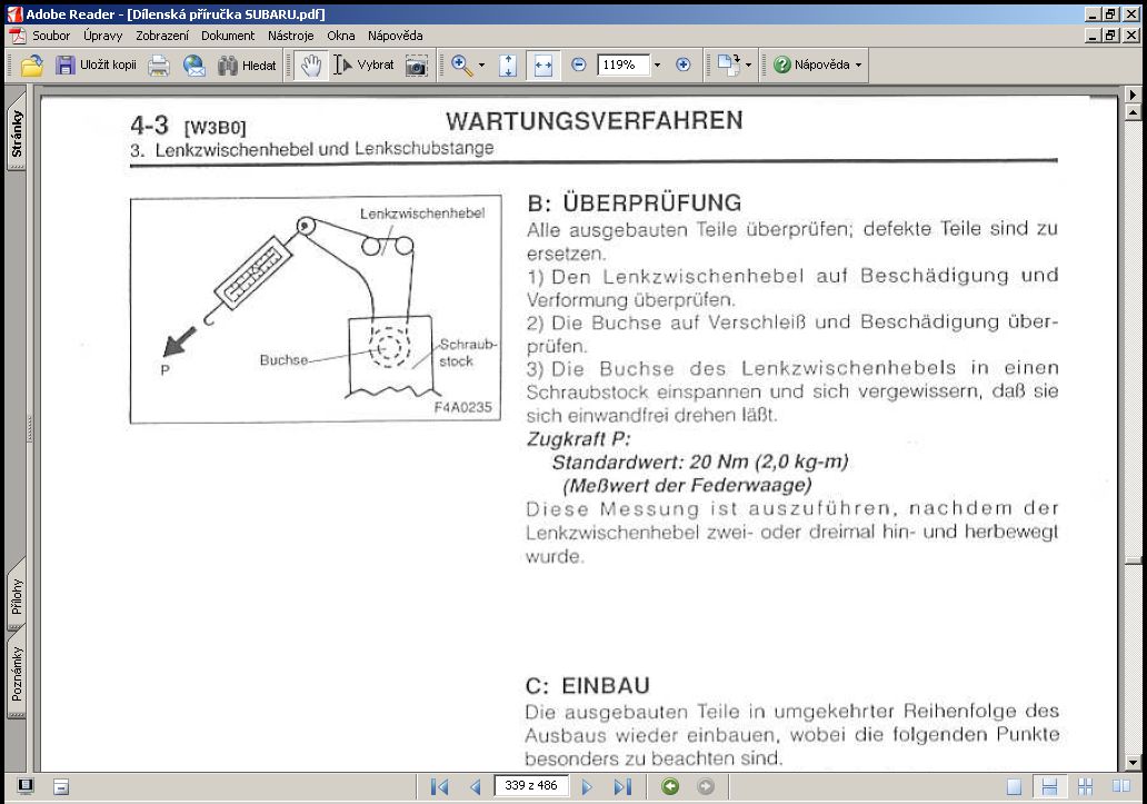

To futro je takovej divnej dutej silentblok.Vymezení vůle a předepsané tření se vyvozuje axiálně /na čelech/toho futra.dědek píše: Originál futro asi neseženeš , tak je lepší to vytočit buť z bronzu nebo silonu na soustruhu.. Dědek
Mezi vlasním čepem, který je volně vsunut do nápravnice a vlastním futrem je vůle asi 0.4mm. Takže vůle se vymezuje přitahováním čepu k nápravnici.Je to nezvyklé,ale je to tak. Jinak moje úprava je tady : viewtopic.php?f=1&t=891
