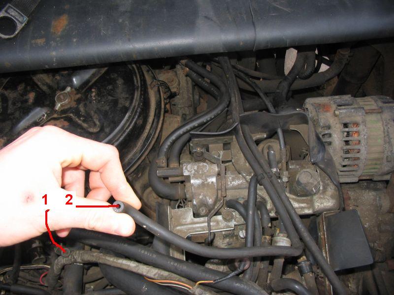

Dnes jsem konečně měl čas tak jsem něco nafotil. Tyto dvě hadičky nikam nevedou jedná se o přepady nebo nezapojené podtlaky. očísloval jsem je čísly :-)

č.2 zůstává nezapojené .
Re: Podtlaky
a č.1 to je nějaký přepad??

Pajo , koukám zrovna na svůj škrabopis zapojení podtlaků: 2 je jediná potlaková hadička, která je volná, jestli je 1 zapojená do podtlakového systému a je černá tlustostěnná, pravděpodobně má být s něčím spojená. vyjímka je světlá hadička od skříně převodovky, to je odvětrání. Na konci by měla mít něco jako filtřík uvnitř, ale většinou je seškvařená od výfuku. Zkusím ten svůj náčrt překreslit čitelně a naskenovat... týká se dvanáctky okolo roku1991 a momentálně bez problémů běhá na dvou autech... vlastně na třech, viď Koče:-)
Re: Podtlaky
1 je světlá takže asi od převodovky :-D takže to mám asi správně zapojené

Pajas: to asi máš, když po ní půjdeš, povede pod vzduchový filtr. Všechny spoje podtlaků jsou viditelné shora. A navíc má tahle hadička větší vnitřní průměr než ty černé :-) Takže to máš s největší pravděpodobnostívšechno spojené, jestli dobře je další otázka, s klukama jsme na srazu našli několik variant, ale když to funguje, nesahej na to:-) Zásadní heslo mechanika:-)
Re: Podtlaky
jj ten průměr je větší. Já se potýkám asi s karburátorem nemůžem to furt optimálně naladit po prudkém přidání z plynu za tepla na volnoběh je tam dost díra a ted to zas blbne při delší jízdě na plný plyn to nechce jet.Škoda že mám čas jen o víkendu :-( . Tak sem se chtěl vyloučit podtlaky

jinak k odvetrani prevodovky- tam ma byt na konci filtrik? ja mam tu hadicku naopak o dost uzsi nez podtlakove a rozhodne bez filtru..
pajas: at uz mas podtlkay zapojeny jakkoliv, urcite bude dulezity mit spojenej rozdelovac a karburator (tohle je videt i z tech orig.schemat v sekci dokumentace..) ..nicmene me to jezdilo pul roku i bez toho :/ (a doted nechapu jak je to mozny:)
