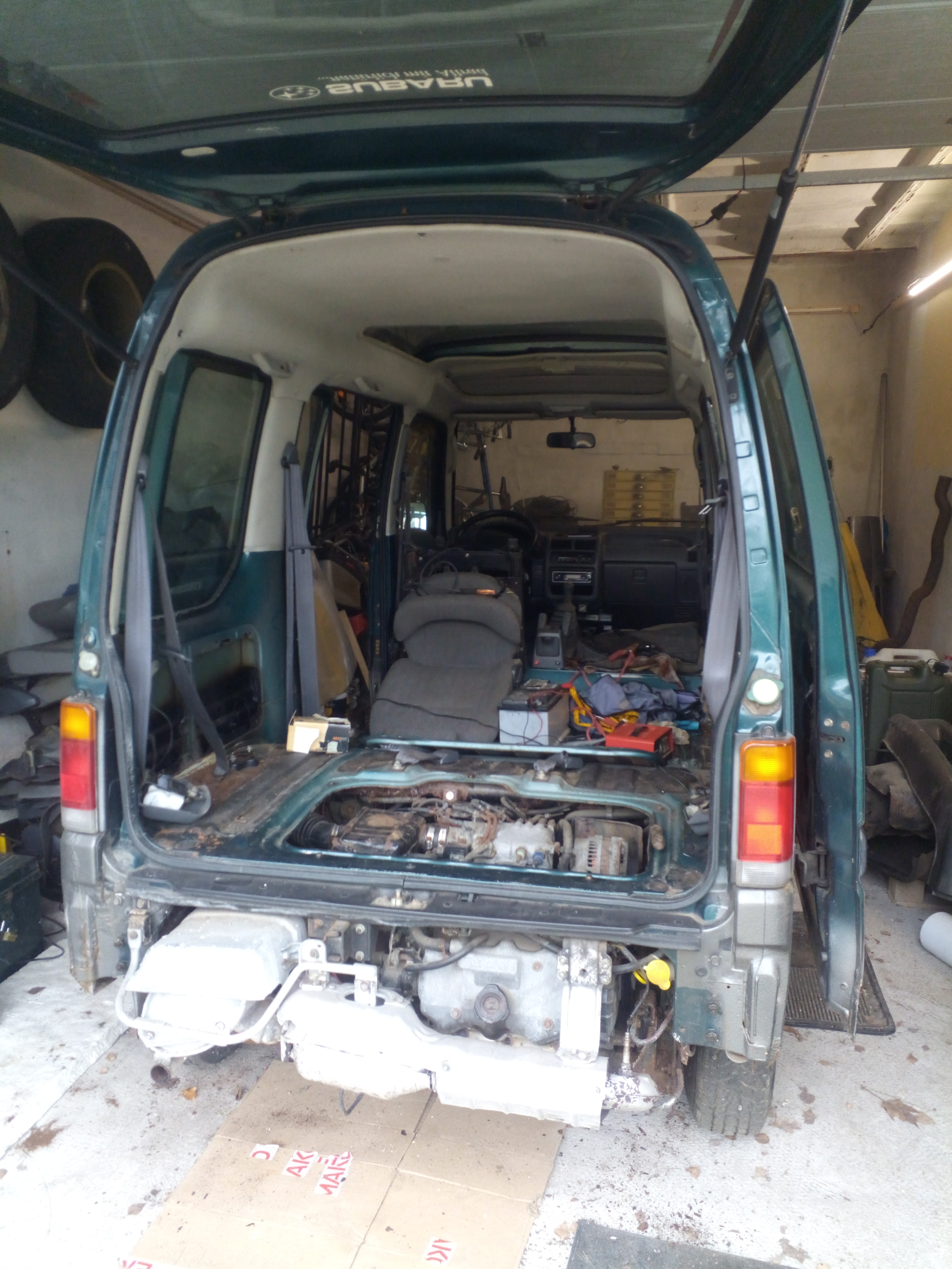

Pri jarni kontrole Libera jsem zjistil, ze
1. sem zapomel pri podzimni projizdce odpojit baterku, takze baterka je KO a vzhledem ke stari se mi ji uz nepovedlo ozivit..
2. pres zimu prestalo fungovat odvetravani garaze, takze koroze dokonala sve dilo vic nez jsem cekal (treba kastlik baterky se mi pri vyndavani baterie uplne rozsypal) - ram zatim drzi, ale co byly plechy chycene je na prach
Musim tedy s politovanim konstatovat, ze toto Libero uz v tomto zivote jezdit se mnou nebude.
Naposledy se s nim tedy projedu a nabizim auto za odvoz (pouze pro klubaky) + prepis (+ ekovypalne) - auto sice je pojizdne, nastartoval jsem ho pres kabely (motor bezi OK ale moc toho za posledni roky nenajel jen kazdy pul rok rozhybano), ma papiry, ma zaplacene POV (znacky nejsou v depozitu), ale nema TK = lepsi podval. Je obrany interier krom sedacky ridice a palubky, cast exterieru. Vsechno je k dispozici vcetne spojovaku, tedy da se zase slozit zpet.
Na aute jsou vsechny "vzacne" dily. Auto bude k dispozici jako celek do konce srpna, pak z nej oberu nektere dily jako svetla, kliky, zkusim predni okno, 4WD ventil, tepelne stity, vyfuk + kat, tazne, predni brzdice zahradka, origo litaky, narazniky (jsou uz dole).. a to uskladnim, pro toho kdo je bude potrebovat.
Zbytek zlikviduju. Bude mi chybet, auto tohoto formatu proste jine neni.. rika se, ze stara laska nerezavi, ale v tomto pripade to tak bohuzel neni.

Re: Já Libero
Doufam, ze tam nemusi byt na EK tazne, protoze to se mi fakt montovat nechce.. vemu ho akorat do kufru.. jinak jsem osadil sedacky a narazniky.

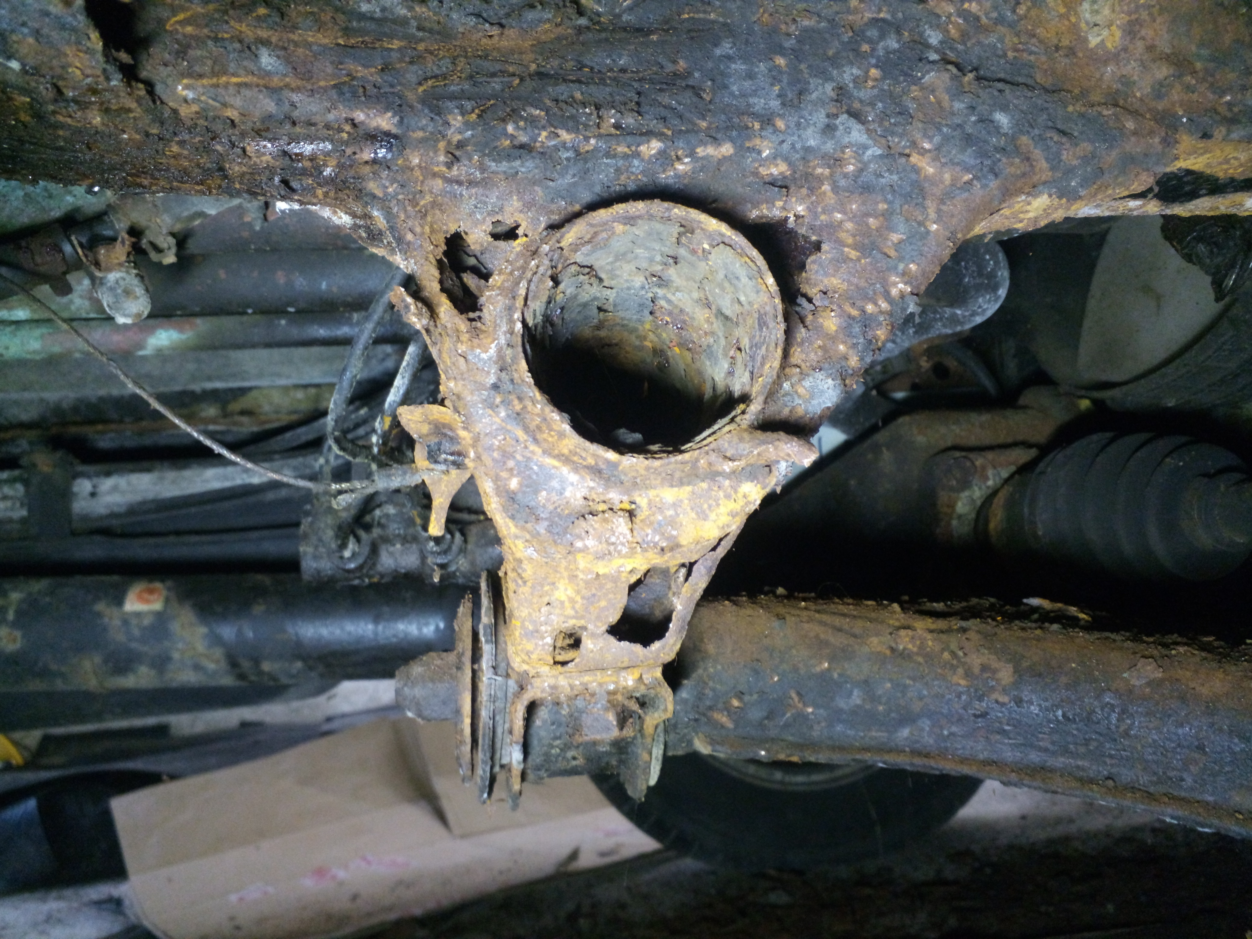

Nejhorsi mista, samozrejme prahy: A co me nemile prekvapilo je prohnile zadni ulozeni praveho predniho ramena z vnejsku: Jeste to drzi, ale moc bych tomu nenakladal. Jinak kam jsem kladivem dosahl, tak ram OK.
Albedo s tim chce jet po vlastni ose.. nechces si to rozmyslet? Je tu nekdo bliz pripadne ma podval? Fakt se mi na to nechce sahat svareckou, uz ted sem s tim stravil zase spoustu casu, abych to ozivil...
