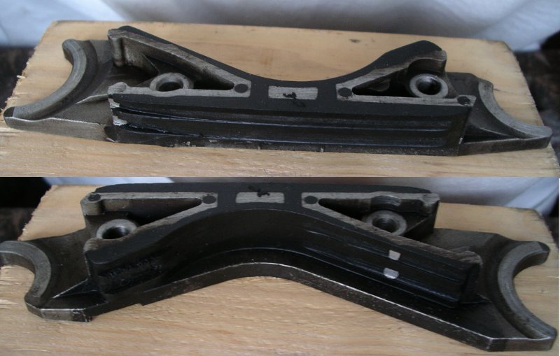

Takhle vypadalo u me voditko retezu, kdyz byl vytahany:

jo, jo, ta vytahaná reťaz sa tom kuse pekne podpísala...kupuješ nové vodítko? - je to najlepšie, ale ak potrebuješ motor iba "dojazdiť" (je už opotrebovaný aj tak, škoda do toho moc investovať) - a by si chcel použiť tento kus s novou reťazou, musí sa odbrúsiť ten hliník, čo sa tam objavil v drážke - jednoducho vybrať hliník do hĺbky aspoň pol milimetra, aby sa neobjavoval obrus v oleji neskôr.

To je fotka z doby GO motoru. Retez i voditko je nove.
