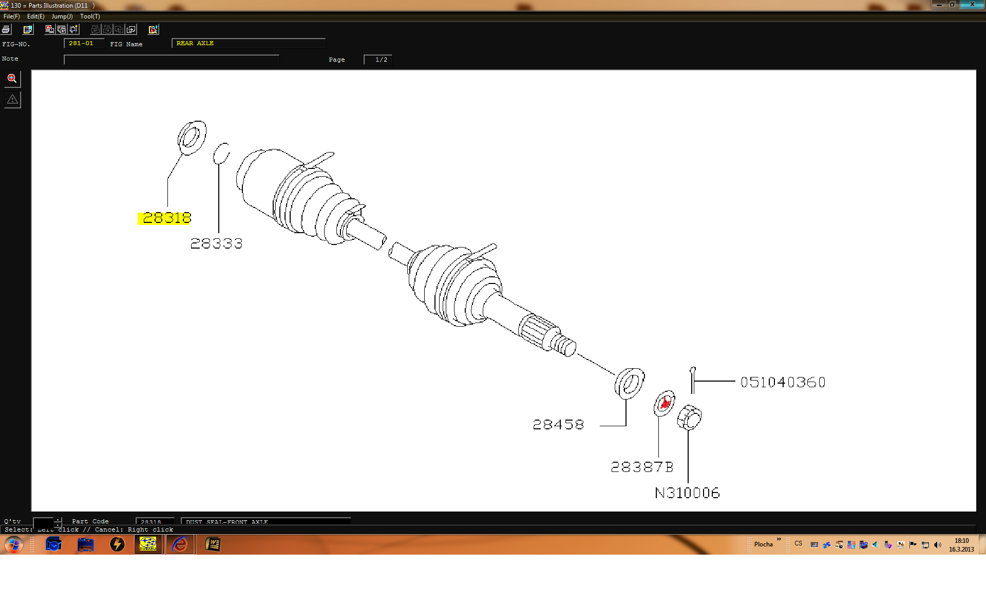

covex píše: sehnat napruzenou podlozku pod matici na osu.
Bude to asi toto:
Mohu objednat. V balení budou asi 2ks.
Re: Zadní brzdy
Mam ji uz slibenou od dvou lidi, tak uvidime, snad aspon jedna dopadne. Ve Fabory jsem maji talirove podlozky vnitrni 25.4 vnejsi 39.6 ale tloustka jen 0.5mm, tak zatim zkusim aspon dve na sebe.
Re: Zadní brzdy
covex píše: tloustka jen 0.5mm...
Nevím, nevím jestli je to správná volba, orig. pérovka zajišťuje
dostatečný tlak svojí deformací a vhodně přitlačuje středící kuželové
pouzdro.
Re: Zadní brzdy
Vicemene souhlasim. Hledal jsem vhodnou nahradu a nic lepsiho nez talirove podlozky jsem nenasel a prave proto, aby to tlacilo na tu kuzelovou je potreba tento vnejsi rozmer, ktery podle DIN v podstate neni. Faktem je, ze tloustka nebude stacit ani kdyz dam dve. S nedostatecnou tloustkou je problem totiz pak i se zavlackou, protoze diry jsou moc daleko. Proste je to takove blbost, clovek by rekl, jedna podlozka, ale fukcni ma a nahrada neni.
Re: Zadní brzdy
covex píše:Vicemene souhlasim.
Když Ti nevadí že nebudeš mít stálý přítlak tak nech u soustružníka
zhotovit vysokou "rovnou "podložku.
Re: Zadní brzdy
Ten original je taky v podstate talirova podlozka, jen s vetsi tloustkou, takze tyhle jsou OK http://fabory.cz/pages/product.html?l=c ... 6460421005 jen ta tloustka je mala, takze by to chtelo dat aspon 4, bohuzel tloustku jsem si zapomel zmerit. :)

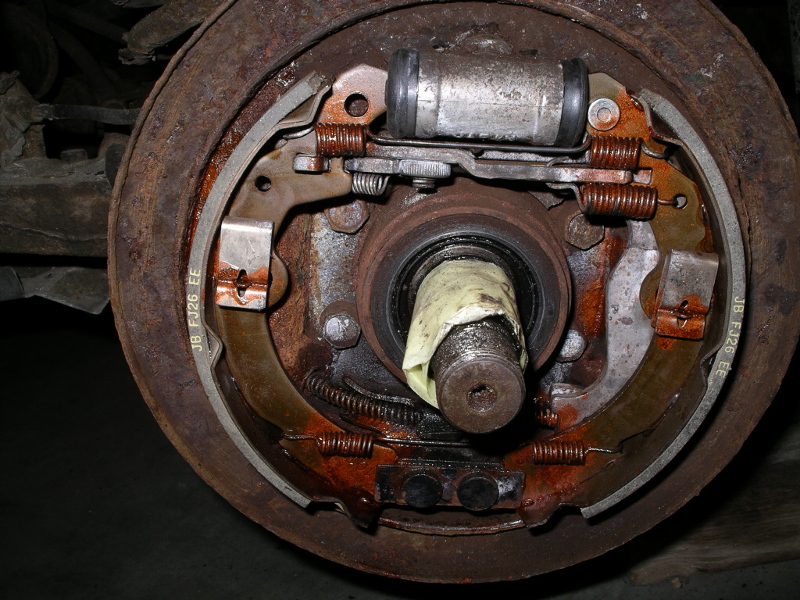

Netušíte někdo, zda jsou tyto čelisti kompatibilní s ročníkem 1996? Na obrázku vypadají, že by mohli díry sedět, ale zaráží mne ten dlouhý seznam kompatibilních modelů. Měl jsem za to, že na starší Liberko jsou pakny jiné.
https://www.euautodily.cz/dil/lpr/2358988
Vladino
Příspěvky: 41
Re: Zadní brzdy
Příspěvek od Vladino »
Tie horné otvory sa mi zdajú byť príliš vysoko. Dobre si to skontroluj, aby Ti sedela páka na lanko ručnej brzdy. Mne na staré liberko by toto nesedelo a páka by mi narážala do hriadele. Keď kupujem čeľuste, tak také, kde sú tie otvory o kúsok nižšie, zhruba v tom trojuholníkovom výklenku a na obrázkoch predajcov je medzi čeľusťami zobrazený kolík. Na priemer 180 mm (a 30 mm široké) je ich viac, ale aby si nekúpil niečo, čo nechceš. Možné je, že na nové libero je tá páka dlhšia, alebo že taká existuje aj na staré, ale ešte som sa s tým nestretol. -Vlado-
Příspěvky: 440
Typ Libera: E12i FA
Re: Zadní brzdy
No právě dle této Covexově fotce to vypadá, že by to i sedělo.
download/file.php?id=1895
Re: Zadní brzdy
FA ma od 93 do 98 stejný jak přední, tak i zadní brzdy, kdežto u starýho byly 3 druhy paken a samostavů. Jen tě upozorňuju, že i když koupíš trw(nejdražší z druhožky) tak neseděj. M
Re: Zadní brzdy
Ale asi to bude kus od kusu. U druhožky jsem musel vždycky něco přibrušovat
Příspěvky: 440
Typ Libera: E12i FA
Re: Zadní brzdy
Tak potvrzuji, že výše zmíněné pakny LP 05080 na mou 96ku sedí. Jen se musel dolní kraj co se dole o něj pakny opírají o cca 2mm seříznout, jinak nešel nasadit buben zpět (byl velký celkový obvod paken). Fotky když tak dodám jak se vrátím po neděli domů.
