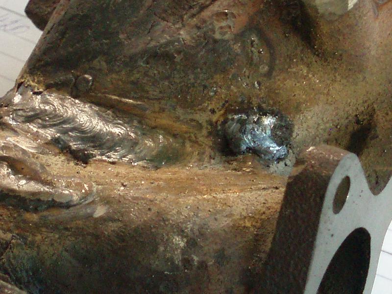

Opraveno v Děčíně 12.6.09.

Moc bych za to nedal, že to tohle slepil nějaký český "der kamarade" , když německého majitele přesvědčil, že je volovina kupovat výfukové parohy nové.že to jde opravit a dostal "za to" třeba 50 EURO. Sousedův švagr jezdí do Čech, když potřebuje něco opravit na svém autě a nejvíc si liboval , když tu dostal homo- domo celolak na svůj deset let starý vůz, který neznal nikdy střechu a on ho potřeboval prodat. (Samozřejmě do Čech.) Oni už ti Němci se ledacos v tom"Schengenu" naučili. Dědek
Re: Vzkříšení Dagmary (E12 92)
dědek píše:Moc bych za to nedal, že to tohle slepil nějaký český "der kamarade"...
Nóó, možný je všecko, ale poslední majitel byl z Duisburgu a dovoz byl březen 95.
Což ale nic nedokazuje.
