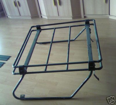

Pokus o nainstalování střešního nosiče ze staršího libera na novějšíObrázek
Nedopadlo to dobře..., při rychlosti nad 60km/h to strašně hučelo, musel jsem z nosiče odřezat všechny "nadbytečné" trubky, zůstaly pouze 2 příčníky,(navzájem spojené), které jsem musel zmenšit na výšku. Teď už to nehučí. Vzadu je nosič uchycen do okapového žlábku, který je podobný jak na starém modelu, vepředu bylo potřeba větší úpravy, je tam navařený vinkl 3 x 3 cm, a karoserie je provrtaná skrz, do místa kam se schovává horní jezdec posuvných dveří, kde je opět vinkl, aby se to nevytrhlo. Nosič má už najeto asi 10000km, a žádný problém, jezdím převážně se žebříkem...Obrázek

Jestli to chapu dobre, tak ta prvni fotka je po montazi kompletni a druha po "orezani", takze z ni opravdu moc nezbylo. :)

Netusite nekdo, jak se pridelava tahle zahradka?
Z tohohle obrazku
moc moudry nejsem..
Je tam vepredu jeste potreba neco jineho nez ten plech co je soucasti zahradky? V zadu jsou na to nejake diry nebo se to dava pod panty dveri?
Re: Střešní nosič
Uz jsem si vsiml toho navodu - jsou tam jeste nozicky u C sloupku (Fig.15)...
