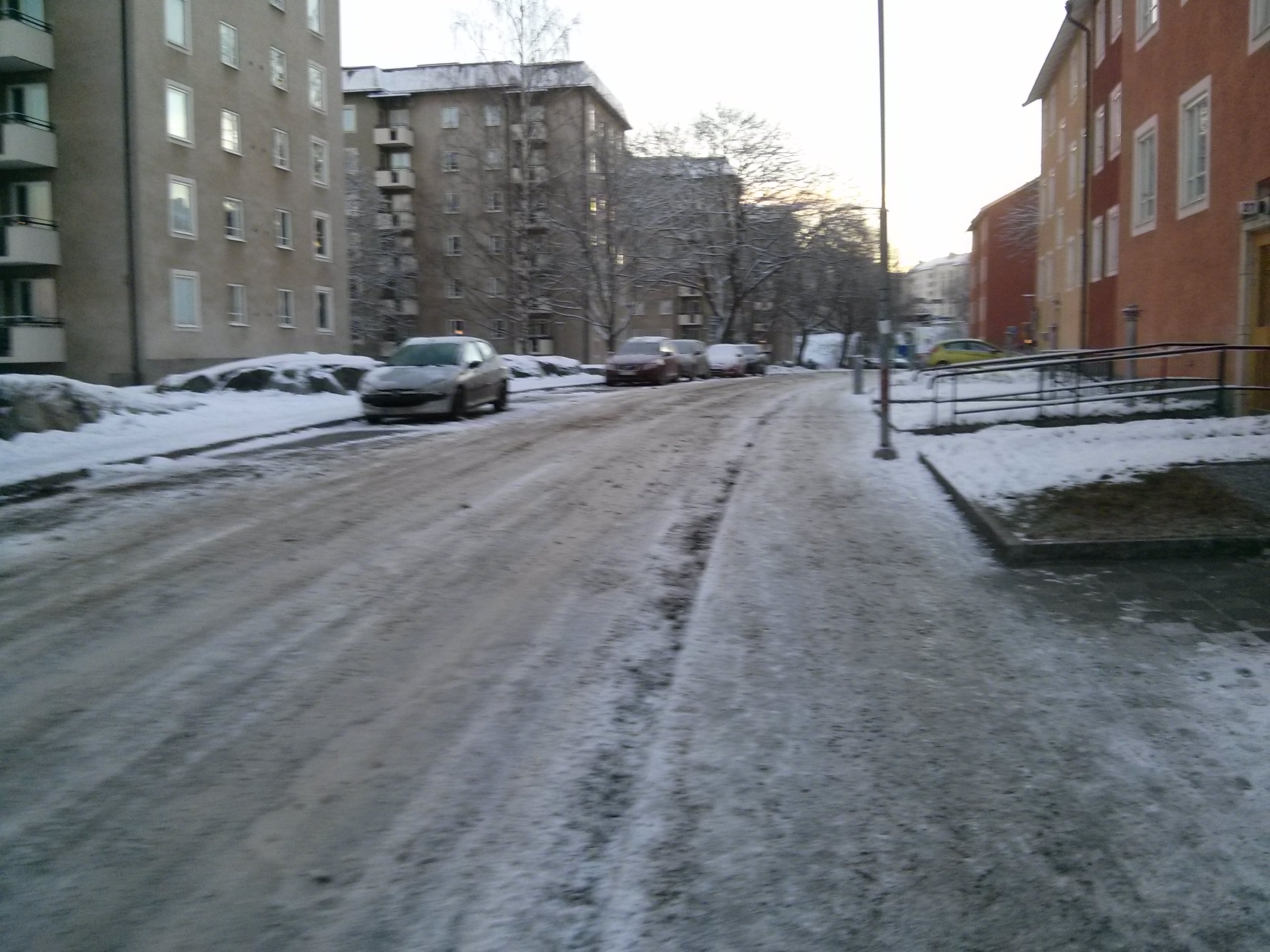

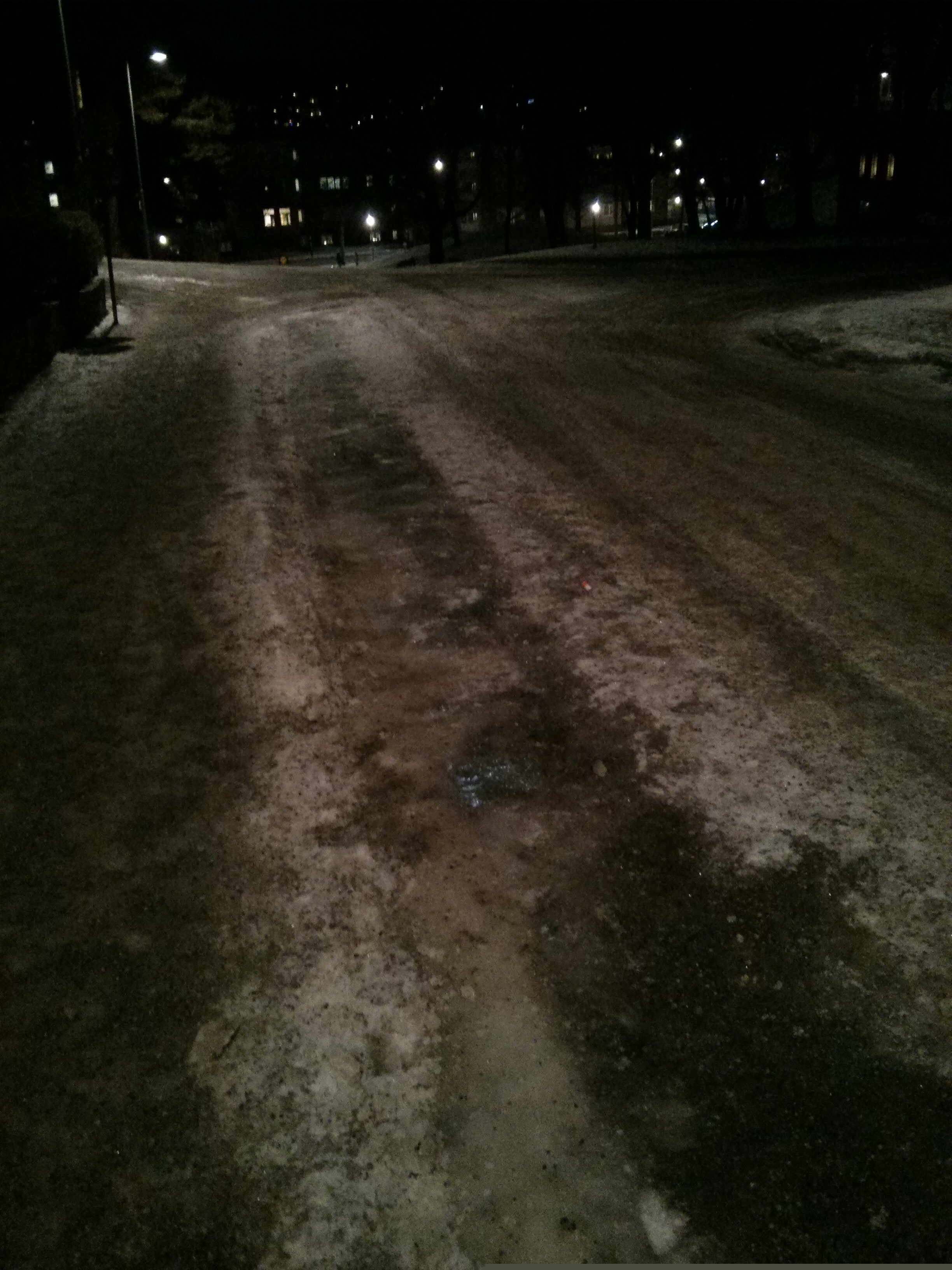

S tim solenim to je jako vzdy nekde mezi - napr. ve Svycarsku nebo ve Svedsku se take soli ale vyrazne min ne u znas, takze nekdy se clovek docte, ze se tam nesoli. Sul pouzivaji pouze k osetreni nekterych typu komunikaci vyssich trid. No a ve Svedsku nebo Nemecku maj navic u mest jeste silnice vyhrivane odpadnim teplem z elektraren, ale o tom si muzeme nechat u nas zdat (i kdyz mozna u Temelina to je taky).
Pro inspiraci takle ve Svedsku vypadaji silnice v beznych mestskych ctvrtich:
Nikdo se tam s tim nesoli, obcas to posypou sterkem, proste musite jizdu prizpusobit podminkam, pravda, maji povolene v ziime hroty...
