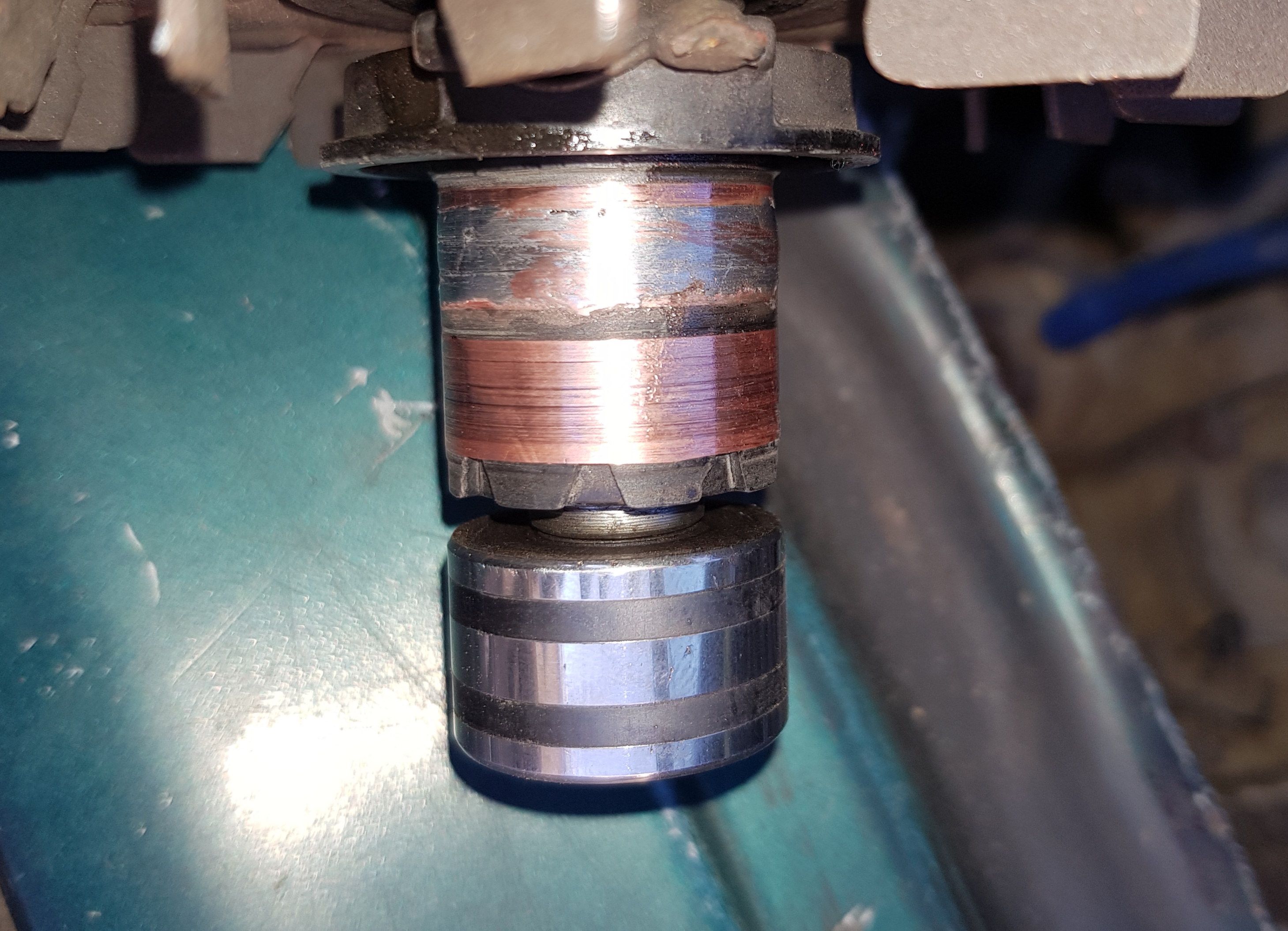

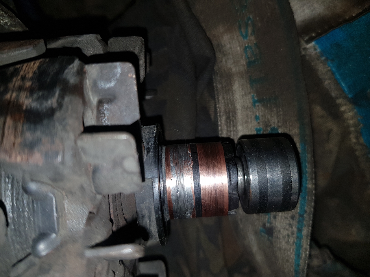

Ty kokso, nemýlím-li se, tak ty oba póly komutátoru mají mít stejný průměr, ne?

Tak jsem tam provizorně navinul a propájel měděnou licnu, "osoustružil" pilníkem a vrtačkou. Zatím dobíjíme 14.4V
Fotka je v telefonu velká, dodám později.

Covexi, příčinu ti nepovím, regulátor, co jsem tam dával před rokem, byl zcela nový. Uhlíly originální, stejně velké. Ten co to vydřel, tak je o polovinu menší, než ten druhý, a chodil zlehka. Netuším, co způsobilo úbytek uhlíku a měděného kroužku.
Neví někdo, jak se dají z toho regleru vytáhnout ty uhlíky? To bude nějak zadem, co? Jako stejně sháním Favoriťáckej altík, protože tohle je asi na odpis, ale ať se pokusím to třeba nějak časem zrepasovat.
Přikládám foto "opravy". Není to prolité teda dokonale a ani netuším, jak dlouho to vydrží. Navíjel jsem tu licnu po směru otáčení, takže by to chlupy čechrat proti srsti nemělo. A žovotnost? To netuším, ale pilníkem a smirkem se tomu moc dolů nechtělo. Odrhnul jsem to zhruba na průměr až točením rotoru v přední části statoru vrtačkou a hoblováním (soustružením
) plátkem pilky na železo.

Fúha, tak to ten zberací krúžok zmizol riadne... Presne takto to le vyzeralo na kamarátovej Astre po asi 250tkm, tak vysústružil nové tieto krúžky, narazil namiesto pôvodných a pripojil. Jazdí mu to už dosť dlho.
Inak je to na výmenu toho rotoru, ak by si nemal možnosť takejto opravy.

Podle me to je dobra oprava a uz to prezije to auto. Priste tam holt nenechavej ten bit od sroubovaku.

Kterou opravu myslíš Adame? Ten prstýnek bych bral, ale nechce se mi to nějak sundávat a měnit, navíc to bude asi pěkná drbačka. Maximálně za, dejme tomu, měsíc na to kouknu, co dělá ten cín s mědí a zkusím vyměnit ten ojetý uhlík, ale to je fakt maximum. Mám totiž ještě jeden altík...no jeden, spíš tak 0,12 kusu
Klec už byla kdysi čímsi lepená a rozpadla se na prach, diodový můstek je rezavý na kaši (vypadali z toho samovolně diody, už vím hodnoy
), stator se částečně rozpadl a osa rotoru je v místě uložení v ložisku hodně rezavá. Takže z toho zkusím maximálně vykutat ty uhlíky a zjistit, jak je dostat do tohodle kousku, když bude sběrný kroužek vypadat dál životaschopně. Jsem na něj zvědav, pilníkem a smirkem to moc orajbovat nešlo, tak třeba to chvilku vydrží.
Už chápu, jak to bylo s tím dobíjením, ale zajímavé je, že při určitých otáčkách (né maximálních!) dával skoro 14V, asi ideální podmínky, kdy to drželo oblouk, nebo nevím co. Když byly malé otáčky, tak na té vydřené mezeře nenabíjel, to je jasné, svítila kontrolka, ale když měl větší otáčky, tak elektrická setrvačnost (nebo jak to nazvat, možná tam někde vznikala kapacita), překlenula tu mezeru.

Když jsem opravoval komutátor u motoru pračky, tak jsem ho přesoustružil a pro "vylepšení" jsem ho zahladil jemným smirkem. Je to chyba, měď do sebe brusivo nachytá a uhlíky pak víc ubývají. Tuto schopnost má i litina, brusivo se zaseká ve struktuře do prostoru grafitu. Tedy jen hladce osoustružit.
