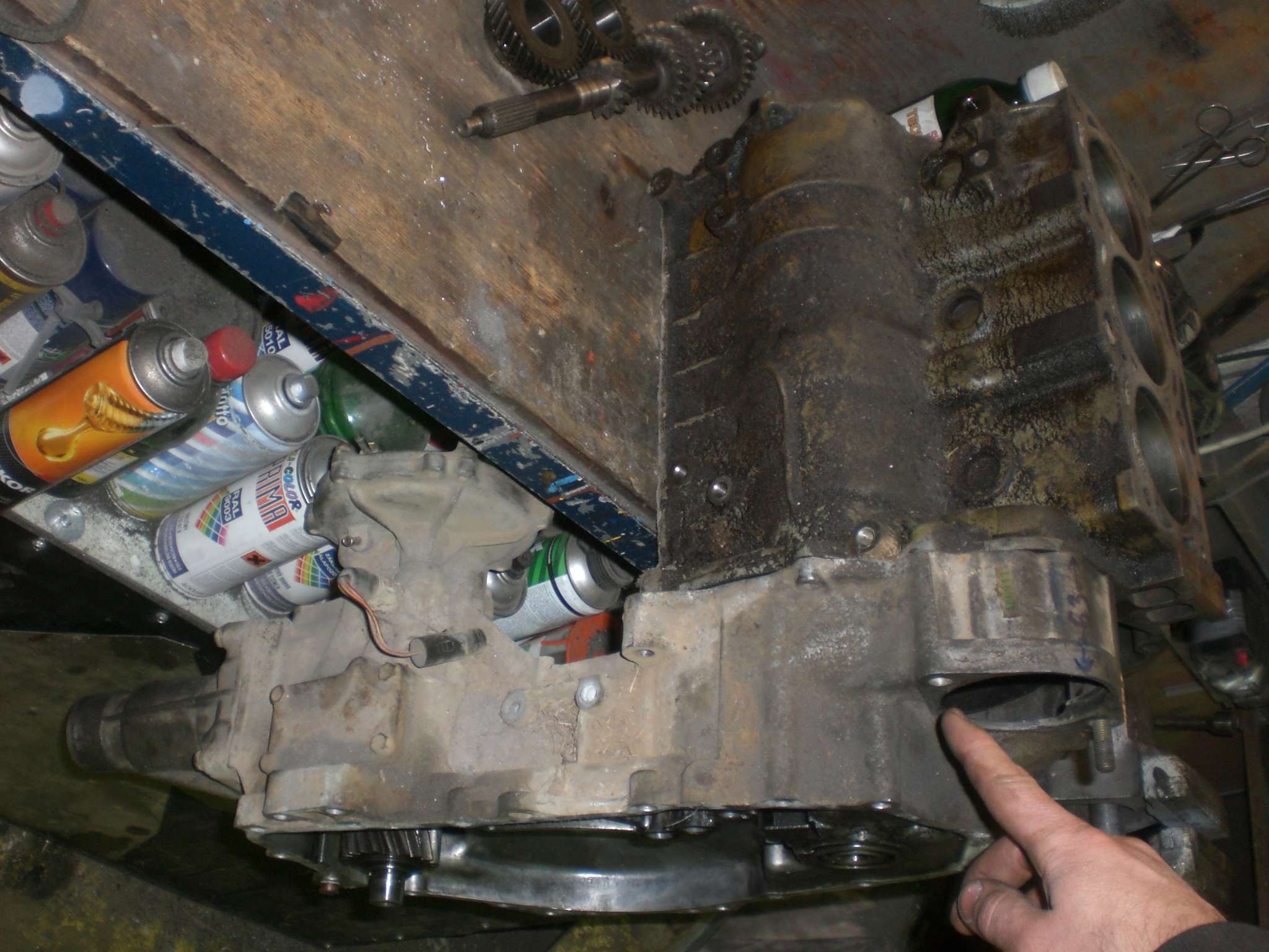

keby niekto uvazoval o spojeni Justy motora(na stojato) a Libero prevodovky-napr na buggy -  blok justy zavadzia vnutornemu klbu polosi,  nesedi ziaden spajaci srob blok-prevodovka

justy blok na libero prevodovke na lezato -  vystredovacie koliky pasuju,aj stredova os.  jediny pasujuci spojovaci srob je pri starteri- ostatne by slo dovarit na obale prevodovky....
libero blok /na stojato/ na justy prevodovke.koliky samozrejme pasuju,blok je trochu viac nakloneny ako origo justy

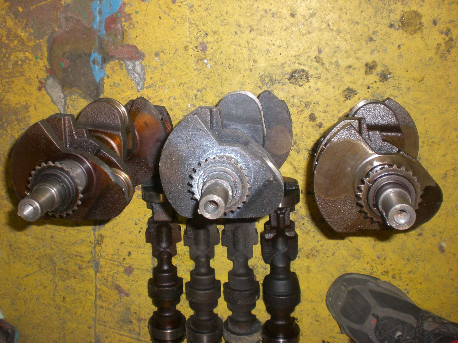

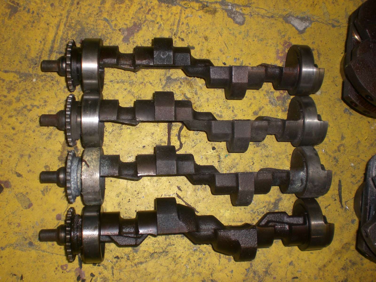

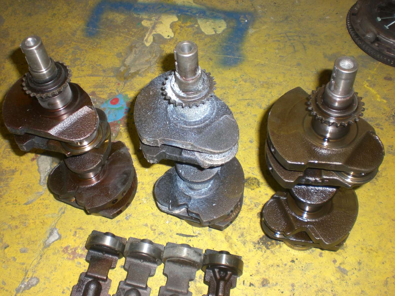

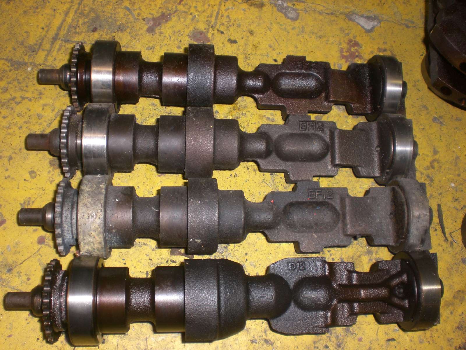

hore je z Justy, ostatne su stare Libero. Spodny je iny- r.1992 super deluxe,zo Svajciarska
to iste,na vrchnom je tiez pisane EF12 (z justy). vrchne 3 su rovnake
vlavo justy, ostatne libero,vpravo super deluxe (pre porovnanie s odlisnym vyvazovakom) .  Kazda kluka sa nepatrne lisi hmotou na sunkach

lava a prava su si najviac podobne- teda Justy a Libero super deluxe
