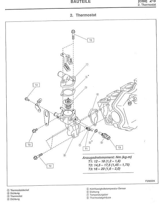

tak semi dnes vyhoupla teplota do červenyho musím kouknout do motoru jestli něco neupadlo voda se neztrací a byla do minus 30nemrznoucí směs pravděpodobne vodní pumpa nebo termostat

dnes jsem to prohlídl viditelnou zavadu jsem nenašel nechal jsem to nastartovany cca 10min teplotanahoře se zaplym topením ale netočíse vrtule za chladičem prohlídl jsem pojistky ve předu dobry .ted prohrabu forum jestli tu něco nenajdu
Re: moje nove
Takže co mně napadá:
1) špatný termostat, neotvírá se - jak bude růst teplota zapni přední topení- nemělo by topit.
2) vodní pumpa KO
3) Špatné těsnění pod hlavou - podívej se na víčko od oleje či na rysku od oleje, pokud je tam i po dlouhé době emulze je načatá hlava
4) Prasklá hlava či blok
5) Proražená mrazovka?
6) Zavzdušnění???
Zkus jít ppo hadicách a po chladiči a pohmatem zjisti teplotu pokud je někde chladná, tak tam je chyba
kluci automechanici Ti poradí co je ještě napadne mně ted už nic..
Ale myslím si, že ted i bez vrtule by se to mělo v takové zimě v pohodě uchladit

tak jsem to projel ručička je těsně před červenym topení funguje z kopce jsem otevřel víčko vzduch žadny nešel voda po okraj spíš studena a chladič ve předu taky studeny
Re: moje nove
Tak to máš asi zaseknutý termostat. Vyber ho, daj do hrnca s vodou a na šporák s ním. Musí sa v horúcej skoro vriacej vode otvárať. Okolo 85 a viac stupňov celzia.
jeffis
Příspěvky: 91
Registrován: sob črc 25, 2009 10:58 pm
Bydliště: turnov
Re: moje nove
Příspěvek od jeffis »
kdeho najdu?
Re: moje nove
Hm, no, novšie nepoznám tak ako staršie, ale pokiaľ to nezmenili tak bude hneď nad hlavou valcov. Je tam príruba, z nej vedie jedna hrubá a jedna tenká hadica. Dve skurtky povolíš a si tam. Proste je to tak domček termostatu.
Tu je to políčko F9, snáď to bude ono.

tak jsem to včera odvezl k doktorovi přes libera panu jonovi zavady už se nastřadali ttak trochu větší oprava
odešla vodní pumpa
přetrženy plynovy lanko
praskla trubka na vodu zespoda
a asi těsněni pod hlavou

tak zitra si po 5 měsícich pro něj jedu
vodní pumpa byla špatně dotahla tak nefungovala
voda v oleji omlete kolečko u olejovy pumpy
přebroušeny ventily a vačky
něco s rozvodama nebyli tam pry originalní dily
