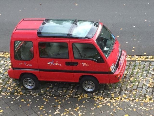

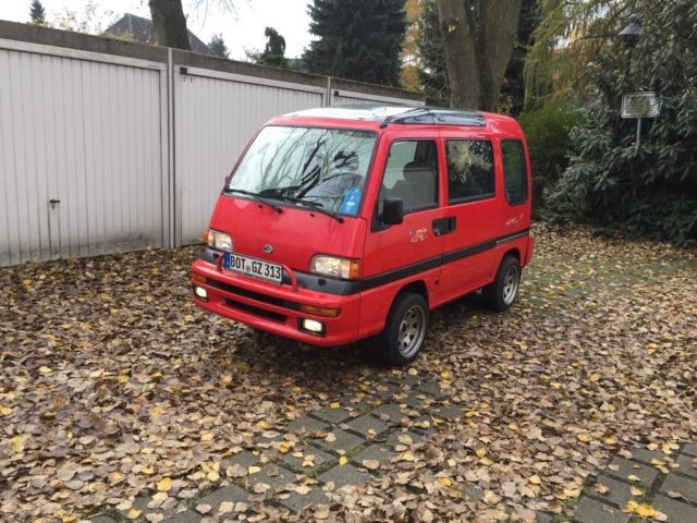

ahoj, netušíte z čeho mohou být tyto disky ?
Subaru Forester 2.0 116kW MY2006
Subaru Outback 3.0 154kW MY2000
Subaru Libero 1.2 pickup
Re: Disky
Řekl bych, že to budou obracený origo disky s převařenym středem. M.
Re: Disky
Na origo disky mi to přijde moc široký ... ale něco převařeného to bude určitě. Z téhle fotky se toho moc nepozná.

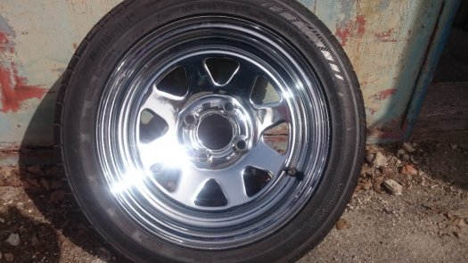

Ahoj, strašně se mi libí takové ty klasické offroad plecháče....
Rád bych si je dal na Liberko, ale našel jsem v 13" rozměru pouze Mangels Triangular, vypadají naprosto skvěle, ale nejmenší co jsem našel jsou 5.5J, ET 18, což je bohužel jaksi "nekompatibilní" s Liberkem a Vraníky OR32...
Nevíte o nějakých podobných, ale užších nebo s ET min 38? Potřebuji, abych je dostal na auto společně s OR32, jiné pneu nechci, protože bez "offroad" pneu offroad disky postrádají smysl...

Re: Disky
To vypada, ze na tom obrazku jsou ty same disky jako si vybral. Proc by mely byt nekompatiblni s Liberem a tema Vranikama? ET18 bude akorat vyrazne vystrceny ven, takze kolo nebude v podbehu. Jestli to bude pri propruzeni drhnout o karoserii tak to asi bude delat se skoro kazdyma gumam ne jen tema Vranikama.

Re: Disky
Příspěvek od Machy_CZ »
Jo, na tom obrazku jsou ty same disky, akorat on ma nejake nizko profilove pneu....
Já teď mám vraniky OR 32 (dělají se jen v rozměru 165/80 - proto jsem psal, ze to bude s nemi nekompatibilni) na disku 5.5J a ET38 a je to uplne natesno pri zataceni.
Takze kdyz budou disky jeste vystrcené o 2 cm ven, tak nezatocim kvuli prahu, proto shanim nejake podobne, ale s vyssím ET.
