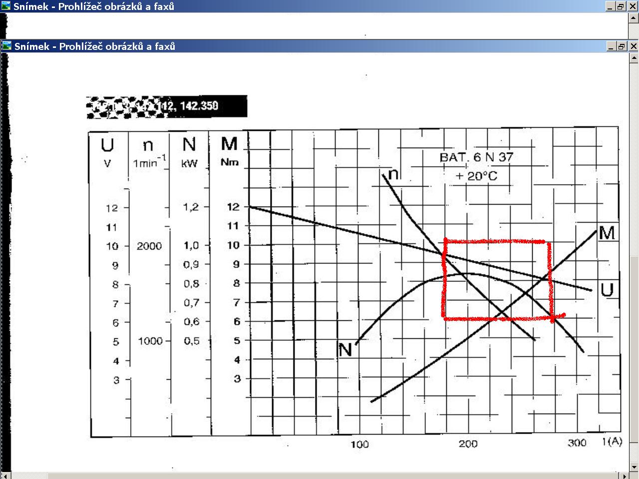

koblih píše: Prostě startér netočí a netočí.
Zde je charakteristika obecného startéru podobného výkonu jako máme v Liberu.
Zde můžeme aspoň změřit napětí při startu na startéru - né na baterce.
Pakliže stále málo točí a přesto napětí neklesne pod 9V bude závada ve startéru.
Nebo naopak velký pokles napětí a netočí tak závada opět ve startéru, a nebo nedostatek proudu z baterky teda z nějakého důvodu slabá.
Měřil jsem, a studený motor má odběr asi 270A teplý 160A.
Jinak starter je běžného osvědčeného typu od velkého výrobce Nippondenso nebo Mitscubitchi.
