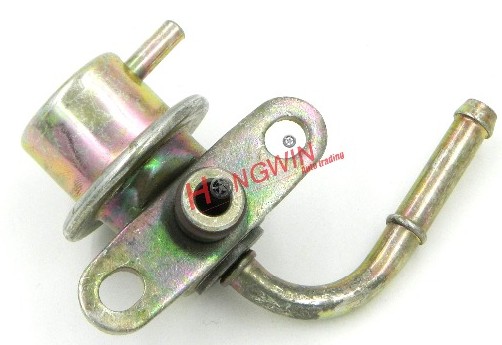

Nemyslím si, že membránka v regulátoru by šla vyměnit. Ten regulátor vypadá asi následovně:
A je na vstřikovací liště vlevo z boku, vede do něho hadička od podtlaku a hadička do přepadu benzinu.

Troufám si říct, že jsem alespoň u mě vyřešil problémy s teplým startem. Vyměnil jsem hentý oný regulátor tlaku paliva na vstřikovací liště a všechny starty za tepla od výměny byly stejné jako za studena. Subjektivně mám pocit, že to točí o chvilinku dýl, ale stejně dlouho za studena i za tepla. Díky Mis.us, že jsi mě navedl tímto směrem. Nečekal bych díru v membráně, kterou to bude přisávat benzín přímo dosání.
