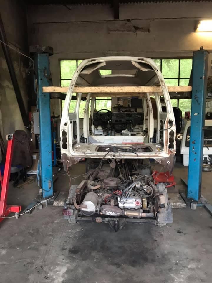

takový trochu divný dotaz... chtěl bych boudu sundat kočkou.. zkoušel jste to někdo za něco pověsit aniž by se to zničilo? Přemýšlel jsem udělat držáky jako na zahrádku za ty boční rantlíky, ale myslím že by to nedaly. možná trámky skrze dveře, ale to se na tom nedá dělat..

Já boudu očesal o přebytečnou váhu. Zvedací použil za rám zadního okna a předku u dveří. Osobně si myslím, že to je jistější, než na spodku karoserie.
- 557E2516-4A72-42A3-B6B1-094692281CEF.jpeg (126.38 KiB) Zobrazeno 19484 x

Ano, přes okna u sloupků úplně běžná praxe....
Záleží ale na možnostech, já mám pojezdovou elektrickou kočku ve vejsce 4m
Pokud máš žirafu na traktory, tak ses vysmatej......

Kamarád teď sundával pomocí malého bagru a širokých kamioňáckých kurtů přes přední dveře a otvor šoupaček. jde to, ale dře to. 4bodový hever je asi nejjistější cesta, je to pevné.
