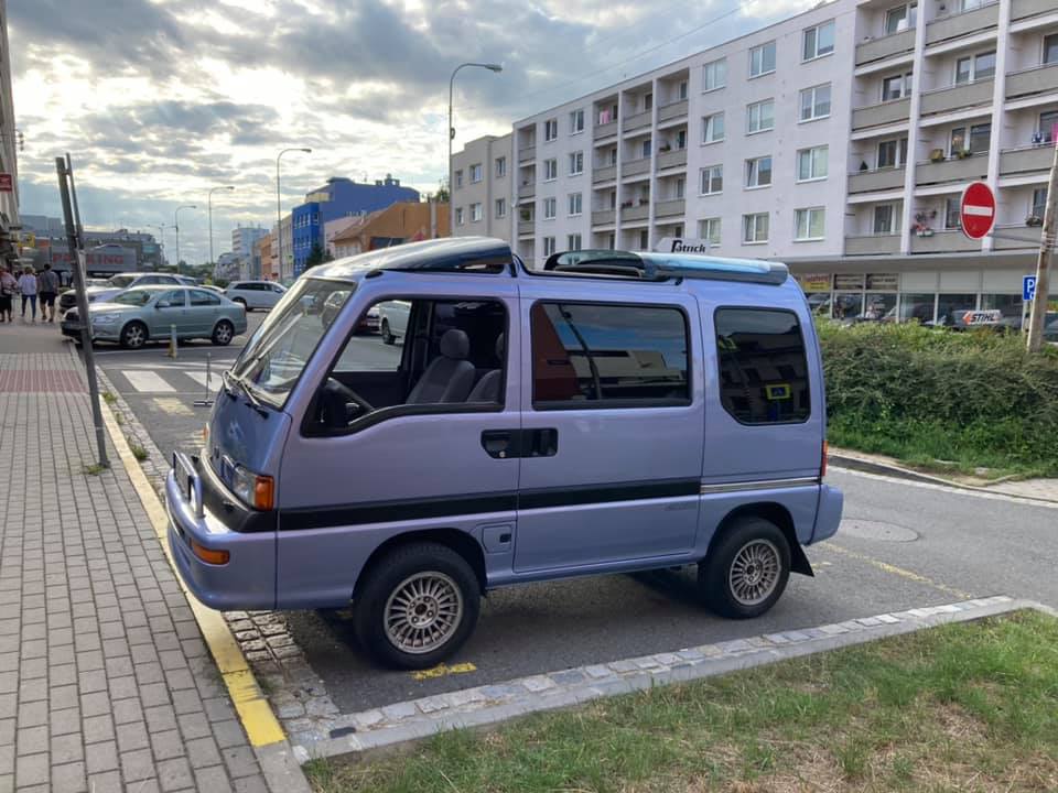

Jezdím :)
Re: Můj milášek
No vidis, a vysledek vypada dobre.
Re: Můj milášek
Ale těch dílů co chybělo.... :D :D
Re: Můj milášek
Ten lak je s perleťovým efektem, nebo ten přechod v barvě dělá nějaký odraz?
Re: Můj milášek
Metalíza a ještě to dělá odraz :D

No lak se asi povedl...je to asi něco jako metalíza. Co já vím :D přechod dělají odrazy
