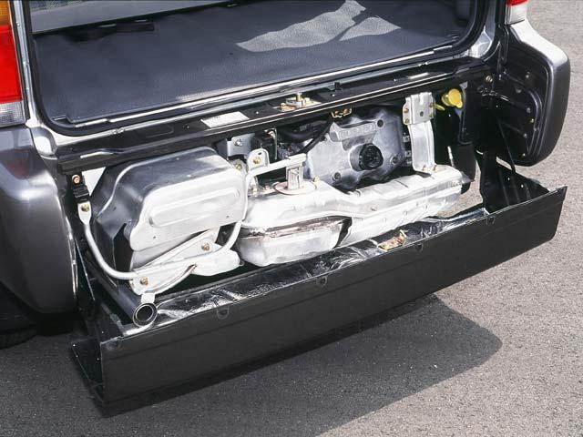

Tak jsem se po delší době dostal ven. U mě to vypadá takto nehezky. Budu muset sehnat či vyrobit kryt pod vlnovec, tady prostě spodek chybí.
To koleno má tu vnější vrstvu značně rozpadlou, tak počítám že ji oloupu a udělám na to nějakou "krabici" z nerezu (s dírou na průchod lambdy), myslíte že by to tak mohlo být?
Jinak ten kulatý silentblok pod motorem je hodně zpuchřelý a prověšený, takže sháním pro jistotu všechny co drží motor. Nemá někdo v zásobě, nebo radu kde objednat za solidní peníz? Předem moc děkuji!
