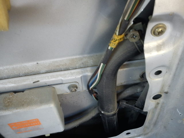

Dnes jsem měnil chladící kapalinu ( byla na malý mráz) podle návodu nahoře. Vypustil jsem kapalinu, nalil novou ostrou a když
jsem chtěl doplnit expanzní nádobku, oddělal jsem tapecíruňk a ejhle zrada. Expanzní nádobka chybí. Asi ji minulý majitel
při vyvařování karoserie poškodil tak ji vyhodil úplně a já nevím, kam ji zapojit a jakou hadicí. Nádobka mi zbyla ze staré
škatulky. Potřebuji jen poradit, jak a kam ji zapojit. Divil jsem se proč mi občas chybí kapalina pod víčkem a tady je asi chyba.
Předem děkuji za jakékoliv informace nejlépe s obrázkem ( i náčrt stačí ). Škatulka.
Příspěvky: 346
Re: odvzdusnenie chladiča.
Nemam to zcela v pameti,ale kdyz oddelas zadni pravy tapacir (interierovy) tak Ti musi byt vse jasne. T.j. ak ma pamat neklame, hadicka z vyrovnavacej nadrzky sa napaja na hrdlo.

Neviem, či ti to pomôže, odfotil som na mojom, kam dovidel foťák.
Zvonku za nárazníkom.JPG (61.47 KiB) Zobrazeno 18471 x
znútra za tapacírom.JPG (53.17 KiB) Zobrazeno 18471 x

Díky moc za fotky. Opravdu tam tu nádobku nemám, hadice je zaslepená a expanzi
nahrazuje objem hrdla pod víčkem ( asi 0,4 litru ). Nádobku mám ze staré škatulky
tak to dám v sobotu do origo stavu. Díky Škatulka.
