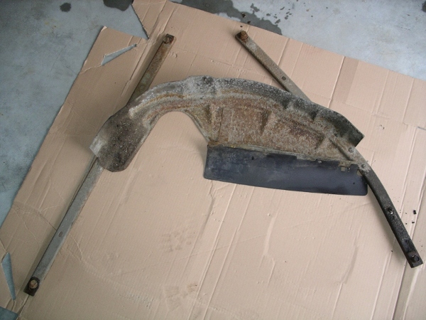

Libero je obdařeno celkem slušným množstvím různých krycích plechů a plastů.
Protože ale šrouby na nich samozřejmě zreznou první, mechanik který šroub utrhne už se neobtěžuje šroub nahradit a už vůbec vrátit krytí, pokud nemá na čem držet.
V mém případě navíc některé kryty už v místech šroubů urezli natolik, že pod autem vlály ve větru. Protože každý kryt se zvláště v zimně hodí, přistoupil jsem k rekonstrukci, v jednom případě i za použití lidové tvořivosti. Fazónu jsem mu střihl podle maximální dostupné šířky plechu, jednoho pohledu pod pepleho auto a plechu na druhé straně. Tento plech kryje jednu z brzdových kostek, palivový filtr a čerpadlo, a v podstatě i ventilátor chlazení výfuku. Použil jsem zbytek plechu na parapety, jeho síla není nic moc, tak doufám nebude drnčet. V součastné době je v testovacím provozu.
Staré šrouby jsem většinou odbrousil a nahradil novými, místy nerez.
Výsledek vypadá nějak takto:

Moje klempirske umeni je zcela minimalni. Postupoval jsem zpusobem "ted to prilozim a ohnu, ustrihnu kde to je potreba".
Zakladni miry plechy jsou 365mm levo-pravy, 325mm predo-zadni (mohl byt vic, ale nebyl plech vetsi sirky), ohyb na 220mm. Zbytek jsem ohybal a vrtal podle potreby.

Krycí plech olejový vany,proti cákání všeho možnýho od pravýho kola na bok vany:

http://misuss.rajce.idnes.cz/Restaurova ... 12/#94.jpg
nerez 0.8 síla
nanejtovaný na rám
k nejtům jsou daný matičky M6,aby kryt neležel na rámu
guma a černý kryty jsou přichycený k nerezu plastovejma špuntama na škodovku

Když na to tak koukám, říkám si, jestli to nanýtování přecejen není lepší. Rám bude určitě zevnitř vystříkaný nějakou barvou nebo voskem + zaprášený a z toho se při vaření udělá puchejř, pod kterým pak má rez ideální podmínky na své dílo zkázy. Obzvlášť v levém podélníku, kam se se sáním ve větší míře dostává i vlhkost a sůl.

rám zevnitř ošetřenej od japonců neni.
u nasávacích otvorů a malejch direk je jen barva,která se dovnitř dostala špricem od pistole.Rám jsem vystříkal olejem-do díry,která vede do vzduchovýho filtru a ta je hned před konzolou větráčku.
