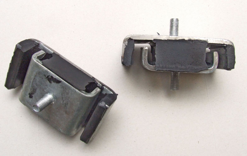

Nabízím k prodeji silentbloky uložení motoru - repliky. Cena za kus 300 Kč (originál stojí kolem 1000)
Platí stále - jen při vyprodání zásob bude delší dodací lhůta.

Jen by to asi chtelo napsat na ktere libero to je - zda nove, stare oboji a kde vsude je pouzity. Me prijde ze je to tak cca ten u praveho zadniho kola, ale nevim zda je este nekde jinde.

No přiznám se, že v tom sám nemám úplně jasno .. mám za to, že na starém i na novém jsou po dvou .. jeden vpravo na nosníku jak píšeš a druhý u převodovky. Ale když jsem před lety kupoval silentbloky na své první Libero r. 91, byly 3 a všechny vypadaly stejně. Měnil mi je p. Jon, takže rozmístění neznám - možná na některých modelech staršího je tenhle použitý i na nosníku na levé straně. Ale moc na tuhle tuhle informaci nespoléhejte ... nakonec je dneska Apríla
. Určitě to za mě někdo upřesní

Naľavo som ho ešte origoš namontovaný nikdy nevidel, vždy tam bol ten taký väčší, kocka gumy s dorazom...

Ahoj-Dobrý den. Jsou vaše solembloky k mání. Na,vašem foto se jedná o silemblok pravý -mám dotaz zda taky někdo nemá silemblok -Levý,ten není ale /kostka/ ale kulatej.,

mám ešte pri pohľade na odseparovaný silentblok z Tvojej dielne jednu pripomienku - skúsil by si napríklad navrtat do oboch plošiek, kde príde guma nejaké otvory - mám na mysli nejaké mechanické upevnenie tej vulkanizovanej gumy, lebo tie z prvej várky nevynikli životnosťou, možno neboli dostatočne zbavené mastnoty, na tú je guma pri vulkanizácii velmi, velmi citlivá, (ver mi, robím v gumarine - linky pre komponenty pneumatík), ale vyrobiť tými otvormi v podstate mechanické spojenie, tvarový spoj by velmi pomohlo životnosti silentblokov, stačili by tak odhadom 4 otvory do 6 mm na každú stranu od skrutky, kde sú namáhané silentbloky na "odlupovanie", a nechať pretiecť tú gumu až na druhú stranu, do nejakého zahĺbenia, to by už boli silentbloky na furt. O pevnosť toho plechu sa nebojím, je silnejší ako v originále... Pouvažuj...

Se zinkem byly i jiné potíže - vrstva byla dost silná a dělala kapky, takže se musely protahovat závity a všechny plechy po straně dobrušovat, aby se vešly do formy. Na druhou várku už plechy zinkované nejsou, navíc byly těsně před vulkanizací opískované, takže s přilnutím gumy už by problémy být neměly.
Jestli se ještě někomu silentblok utrhl, ozvěte se - vyměním ho za nový.
