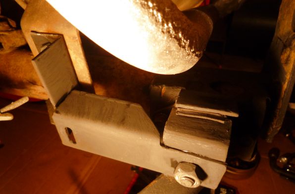

..no každopádně se konečně dočkal kabátku na vejfuk (viewtopic.php?f=11&t=851&p=18958#p18957), když už to bylo venku tak jsem konečně vyřešil silenblok uchycení posledního dílu k nápravě..
silenblok vejfuku.jpg (44.6 KiB) Zobrazeno 30901 x
kovové segmenty jsou původní a použil jsem klasický škodovácký silenblok - při zmenšování jsem ještě kus gumy naříznul a funguje to tedy zároveň jako doraz mezi kovové segmenty kdyby se to chtělo časem prověsit a zvonit.

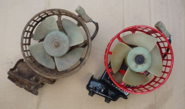

Už déle jsem měl připravený zrepasovaný větráček na výfuk ale subík opět překvapil a ten původní už natolik vyreznul že neměl na čem držet...
kdybyste někdo chtěl na zrepasování...nu ale vidíte jak je na tom...uchycení urezlo zcela, tak jsem řešil i držák. nu vlezlo se to tam

když se mi větrák ulomil,tak jsem na rám přivařil vingl 40X50,ale jak je auto v celku,tak přístup je pro fajnšmekry :-)
Re: náš Prcek
jojo, mě to přišlo jako ježek v kleci :D
