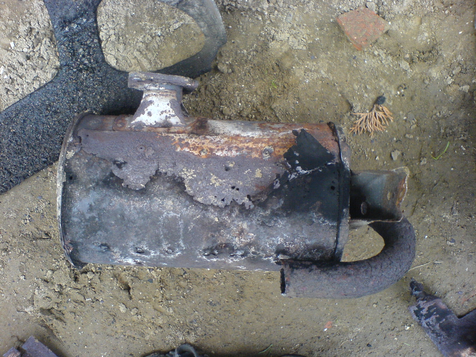

Niekto bol zvedavý, jak vlastne vypadá koncový diel výfuku vnútri:
obrázok
Je to výsledok strelby do výfuku....
Naposledy upravil(a) Lubomír dne stř pro 16, 2015 9:08 pm, celkem upraveno 1 x.
Re: Střelí do výfuku
Moja práca :D Prvú ranu som počul, ostatné asi tri nie, bol som hluchý jak delostrelecký kôň :lol:
