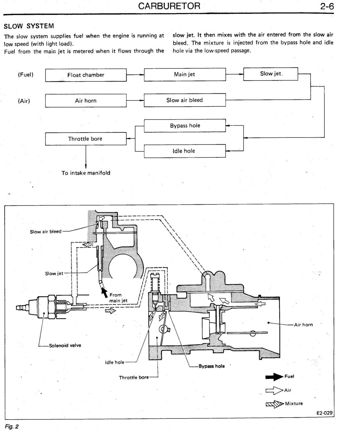

cílený dotaz ??
gdzie to jest ? rysunki w zalaczniku
- 03s.jpg (164.33 KiB) Zobrazeno 12555 x

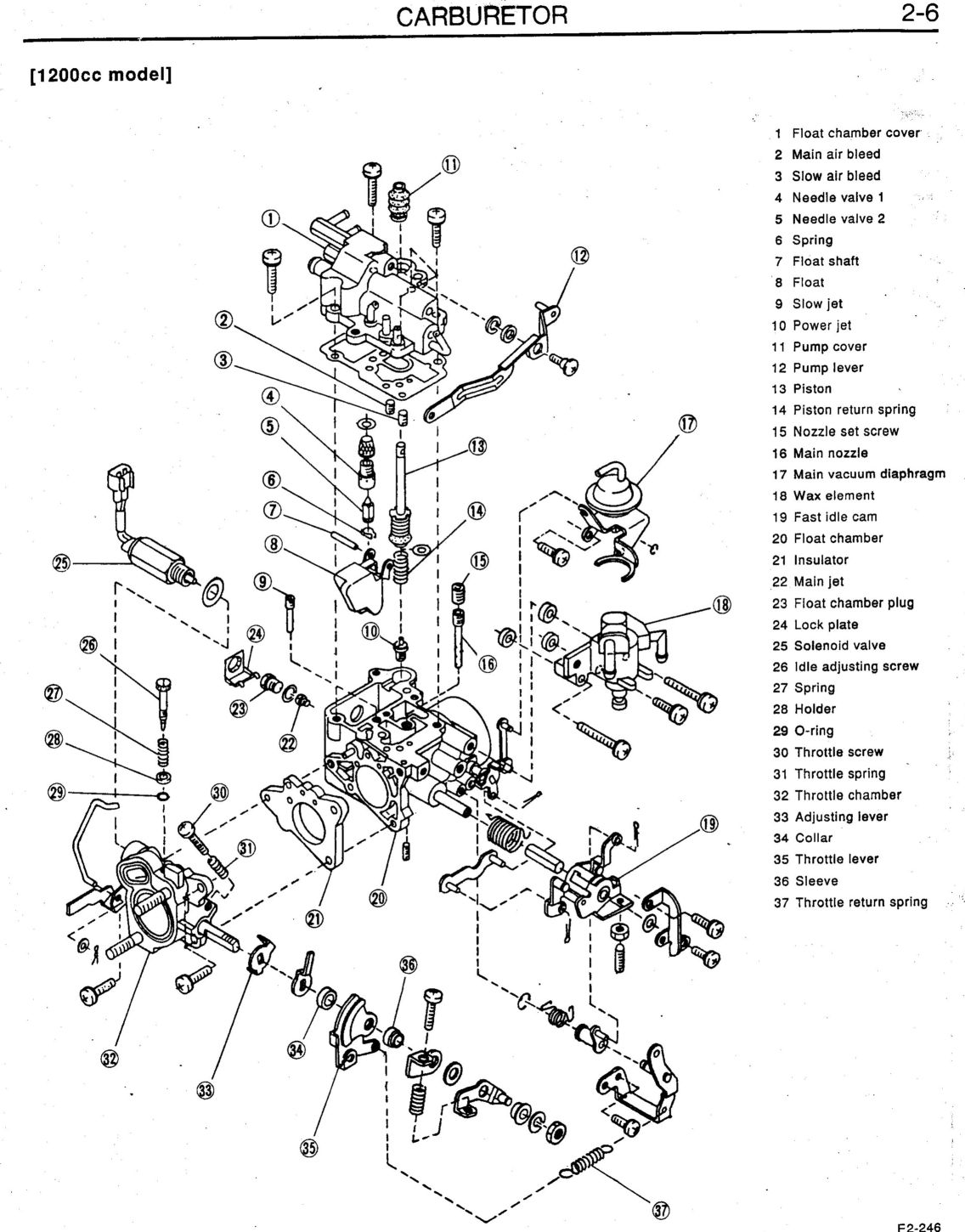

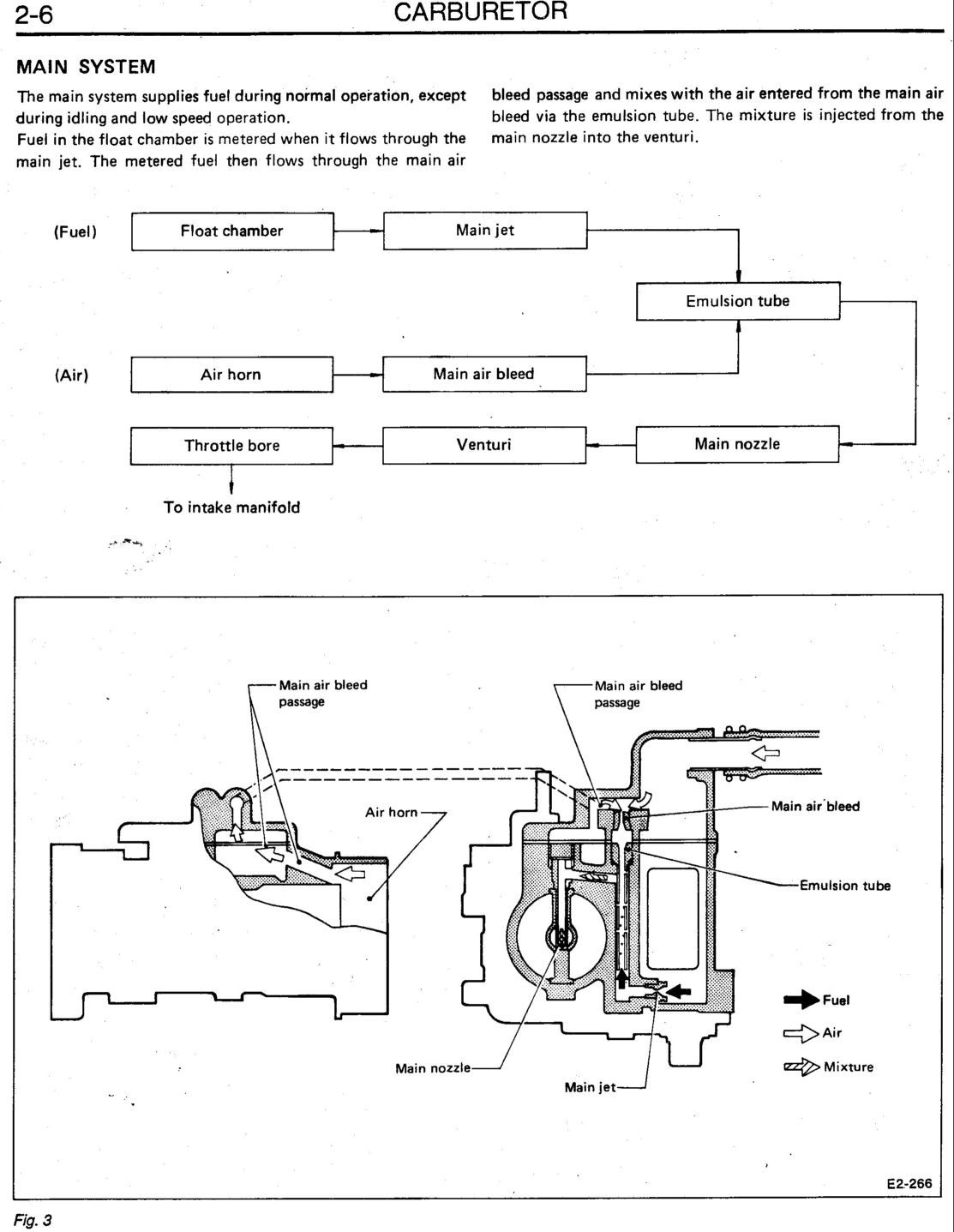

pozostale scany
piotr
piotr
- strona 11
- 11s.jpg (228.19 KiB) Zobrazeno 12556 x
- strona 4
- 04s.jpg (163.68 KiB) Zobrazeno 12555 x
